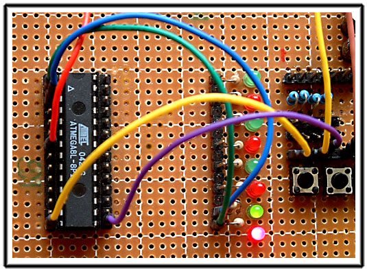

实现目的:
当管脚设定为输入时,了解如何可以编程设定上拉电阻,以达到简化硬件的目的。
如何使用软件控制取样频率及时间,达到抗干扰目的.
为了让程序运行更稳定,防止跑飞,了解如何使用看门狗.

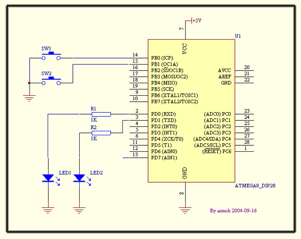

电路、软件原理描述:
为简化代码及线路图,本实验仅使用两个输入及两个输出 .
(Atmega8最大可以扩充到支持11路D触发器,修改软件即可)。Atmega8在看门狗的监护下,定期扫描PB0与PB1的取样电平。如果连续十次取样的结果都相同,视为有效的取样。如果十次取样,有一次或以上不同,视为干扰或临界状态,不予处理。本软件实现D型触发锁存器的功能: 即每按一次SW,相应的输出会翻转一次。
为了增加程序的通用性及方便日后的性能测试或调整,本程序的定期扫描取样周期及取样的有效次数可以方便调整。(修改程序内的sampling_times与 sampling_interval 值即可。本程序定义为扫描20次电平都相同时,才认为是有效的输入。每次扫描的间隔是50us)。
#define sapleing_way 2 中的2改成你所需要的路数,就能自动处理新设置的路数,不需要再修改代码。
问题答疑一:
为何要使用sampling_times次扫描取样,当连续sampling_times次取样结果一致时,才认为是有效的输入?
答:是为了增加抗干扰的能力,及防止按下时产生的键盘抖动造成的不确定性。大家在实现完成后,可以将取样次数设置为1次,就会发现,D触发器的工作会变得不可靠。
问题答疑二:
为何要使用看门狗?
答:在实际的应用中,经常会发生许多不可知的情况,可能导致AVR芯片“跑飞”,即程序出错甚至死机。必须复位芯片才能解决问题。看门狗其实就是定期将AVR芯片复位。当然要注意在设计程序时,喂狗的指令要放置在正确的位置,既保证程序执行过程中不会复位,又保证程序陷入死循环,在允许的时间内复位。
