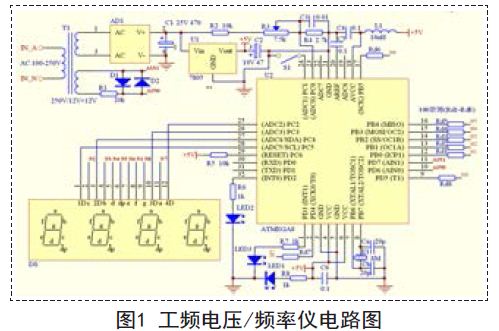

2.硬件设计
基于ATmega8单片机工频电压/频率仪设计硬件电路如图1所示。以单片机为核心,加上少量的外部元件构成。
基于ATmega8 单片机的工频电压/频率仪设计
图1中:T1是电源变压器和电压互感器两用器件(电压互感器有变比精度要求),提供测量仪运行电源,并兼做为被测输入源使用;AD1、C1是电源整流滤波电路元件;U1是三端稳压器件;C2、C6是+5V电源滤波电容;L1、C4、C5是测量电压用基准电压和模拟端电源解耦电路元件;DS是大尺寸低功耗LED数码管,与Rd1-Rd8构成测量结果显示电路;D1、D2、R1是测量频率输入波形整形电路元件;R2、R3、R4、C3是测量电压取样输入电路元件;R6、R7、LED2、LED3是测量频率或电压状态指示电路元件;R8、LED1是电源指示电路元件;E1(8MHz)晶体和两个20p的电容组成单片机运行所必须的时钟(保证测量频率的精度)。S1是测量电压/频率选择开关。

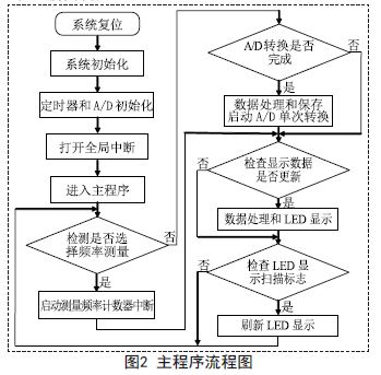

3.1 主程序
程序主要由初始化程序、数据处理程序(包括各种计算子程序)、LED位显示程序(包括LED显示刷新和字形码查表)、中断处理程序等模块组成。
主程序流程如图2所示。程序首先对系统初始化。初始化程序流程为:设置堆栈地址--初始化定时器(含显示和测频率计数器)--A/D转换初始化--存储器及寄存器初始化。接下来进入主程序闭合循环体,在循环体中不断检查电压/频率选择开关状态。如开关为合的状态,程序检查A/D转换是否完成。并对A/D转换做相应操作。如开关为断的状态,程序启动测量频率计数器工作,并允许计数器中断产生。然后无论电压/频率选择开关状态,都进入显示数据更新检查,并对LED显示做相应操作。程序最后对LED显示(4位轮流)进行刷新。完成后循环重新开始。

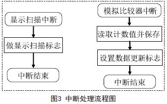

3.2 中断程序
本主程设置2个中断源。分别是LED显示扫描定时中断和频率测量计数器中断。为了保证频率测量精度,设置计数器中断优先级为最高。LED显示扫描由定时器0产生中断后做显示扫描标志。频率测量计数器由模拟比较器产生中断后,读取16位定时器计数值并保存(数据由主程序处理),并设置数据更新标志。程序处理流程如图3所示。
