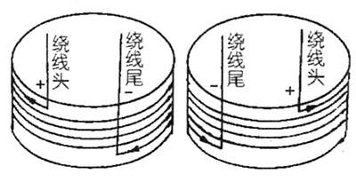

发烧友在制作、维修、选购扬声器时,要特别注意扬声器的正负极。在装配音箱时,如果把”+-”极接反,扬声器就会产生相位失真。
笔者在维修扬声器和音箱时,经常见到国内外的场声器生产厂家的标识不一致。下面笔者介绍四种判别扬声器极性的方法。一是用1.5V电池触及扬声器的”+、-”端,低频扬声器纸盆上下推动大些,高频扬声器的纸盆或振膜推动小一些。电池“+”极接扬声器”+”端,纸盆或振膜向上推动时,电池“+”极触及的一端为扬声器的”+”极。二是用指针式万用表触及扬声器的”+、-”极,纸盆向上推动,红笔接的一端为扬声器的“-“极,黑表笔接的一端为扬声器的”+”极。三是在场声器的修理组装中,可以从音圈的绕线方向来判断其极性,见图。顺时针方向绕,头为“+”极,尾为“-”极。逆时针方向绕,头为“-”极,尾为”+”极。四是用指针式万用表的直流50uA档表置于扬声器的”+、-”极,按压扬声器的纸盆,万用表指针顺时针方向摆动时,红表笔接的一端为“-”极,黑表笔接的一端为“+”极。万用表指针往逆时针方向摆动时,红表笔接的一端为”+”极,黑表笔接的一端为“-”极。
