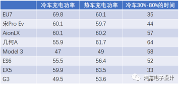

实际上,这次实验涵盖的车型比较多,主要的 50kwh、60kwh 和 80kWh 都拿过来测试了。基本的实验结果如下,这里的数据测试条件是:冷车充电是将车辆在室外静置一夜(环境温度为 -9℃),第二天凌晨进行充电。热车充电则是在车辆行驶距离超过 200km 之后,电池处于温度相对较高的状态下进行充电。
表 1 媒体报道冷热车充电功率和时间综述
看了这个结果是不是觉得我们和 Model 3 差异并不大,是不是没啥差异?

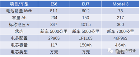

实际上的问题,国内大部分的电芯都是基于方壳电芯,比如几何 A、GS3、EX5 都是使用和 EU7 同样的电芯,差异主要集中在加热系统的差异。而 Model 3 作为对照组有一些问题:
特斯拉选择了专用的充电网络和兼容的充电网络两个不同的方案,在前者配置了自己的专有协议,也就是说在自己的 CAN 通信下面,可以根据快充桩的高功率把电芯的温度拉更高,然后实现更高功率充电,而基于国标的兼容系统,则把电芯的温度考虑保持在 25 度降级使用
表 2 3 款车的电池配置

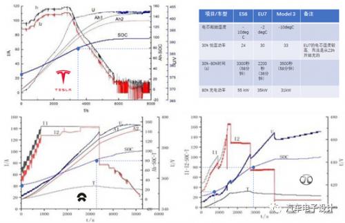

在当前的测试过程中,特斯拉 Model 3 的动力电池恒温在 25℃,而正常在 Super charging 充电桩上面,Model 3 的充电功率提升是在电芯温度达到 26 度以后,然后电池的温度持续上升,达到 49 度,在前后这段时间电池冷却系统开始启动。从这个图里面,我们可以 Model3 里面对于快充的功率是建立在较高的温度提升上面的。
图 2 在兼容桩和 Super Charging 充电桩上的差异

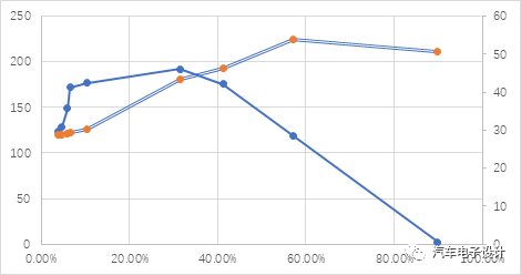

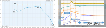

在 Bjørn Nyland 做了一些实验,在持续的直流充电过程中,电芯在快充产热,在一定的温度范围内之内,前后两个电机的温度不断提升,不断产生热量加热电池。这个实验是在 Ionity 的 350kW 的快充桩上做的,所以最高的 Model 3 的功率可以达到近 200kW,电芯的温度一直在提升,到峰值的 54 度。
图 3 电芯温度快速提升以后,快充功率也在快速提升

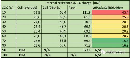

25 度下 1C 充电 DCR 是这个数据,把温度拉上去以后,可以把内阻进一步下降,这个阻抗的问题,我们明天可以重点来谈一下。
表 3 特斯拉的 1C 充电内阻
