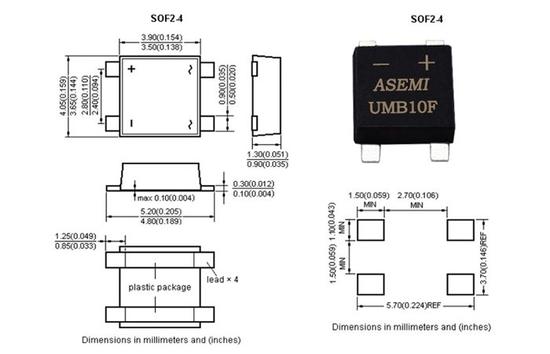

通常的情况下,电流在5~20A的快恢复二极管会采用最常见的一种封装----TO-220,电流大于20A以上的属于是大功率的快恢复二极管,这种二极管一般情况下会采用TO–3P封装,也叫TO-247封装,顶部带金属散热片的。图为ASEMI中快恢复二极管的外形。
