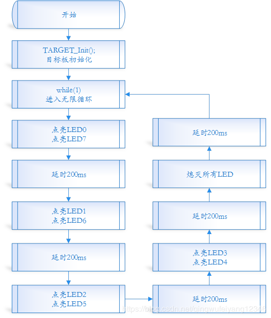

三、逻辑层设计
int main(void)
//定义局部变量
//目标板初始化,该函数会自动初始化相应的外设文件
TARGET_Init();
//初始化全局变量
//在上电时,执行的相应操作
//后台主循环
while(1)
在这里完成自己的项目逻辑
LED0_OPEN;
LED7_OPEN;
TARGET_Delayms(200, 1);
LED1_OPEN;
LED6_OPEN;
LED2_OPEN;
LED5_OPEN;
LED3_OPEN;
LED4_OPEN;
ALL_LED_SHUT;
