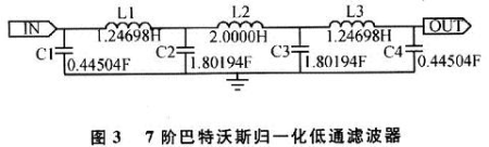

2.2 带宽滤波电路
根据项目需要,设计时采用了DC~5MHz和DC~10 MHz两种带宽。综合考虑带内增益波动、相位特性、设计难度,以及无源滤波器在高速、高阶滤波方面相对于有源滤波器有较好性能的特点,滤波电路由分立元件LC组合而成,采用在通频带内起伏最小的巴特沃斯低通滤波器。经测试,7阶下截止频率为5 MHz时,0~4 MHz频带内起伏小于1 dB;截止频率为10 MHz时,O~9 MHz频带内起伏也小于l dB。归一化的7阶巴特沃斯低通滤波器的电路图如图3所示。
7阶巴特沃斯归_www.schuitron.com
根据公式,可计算出截止频率分别为5 MHz、10 MHz,特性阻抗为50 Ω时的滤波器元件参数。其中,L’、C’为计算得到的值,L、C为对应的归一化数据,f为滤波器的截止频率。具体计算结果如表1所列。
滤波器参数表_www.schuitron.com 单片机交流学习网

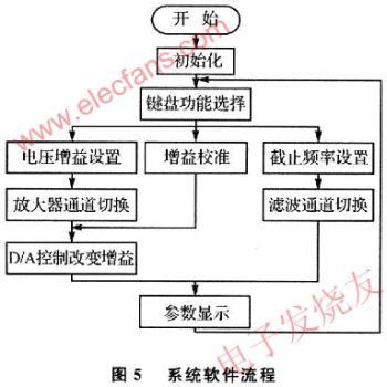

3) 系统软件设计
系统软件主要包括3部分:放大器增益及截止频率的设置、增益校准、人机交互。系统软件流程如图5所示。程序开始运行后可通过按键选择增益校准、电压增益设置、截止频率设置等。
系统软件流程_www.schuitron.com 单片机交流学习网
