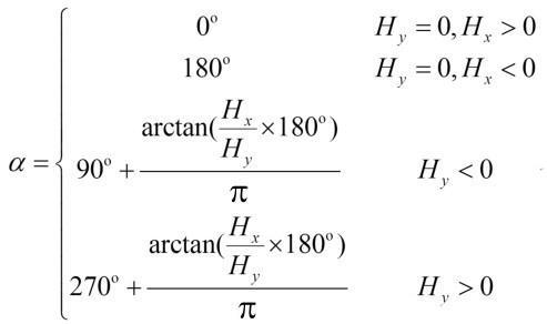

磁北的方向就是地磁场在水平面上分量的方向。假设电子罗盘处于水平面上,要确定其相对于磁北的航向角α。由磁阻传感器可以直接得出地磁场的水平分量Hx、Hy,因此相对于磁北的航向角为:
正切函数的周期为180°,为保证数据有效性,船体航向角α转换到相对磁北0°~360°的范围内。可将上式分解,得到相对于磁北极的360°范围内(顺时针方向)的航向角,加上当地的磁偏角就可以算出与真北的航向角。
由于地磁南北极与地理南北极存在磁偏角,要得到准确的南北极方向,必须用计算结果加上或减去所在地区磁偏角,得出前进方向与地理北极的夹角,即真北方位角A。当所在地区磁偏角φ已知时,真北方位角为:A=α+φ。

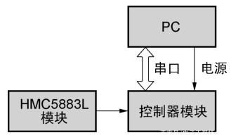

电子罗盘的硬件系统如图21.1所示,主要由传感器、控制器、电源及串口输出4部分组成。控制器通过串口与PC通信,用于实现对电子罗盘的设置、校正以及测量数据输出。

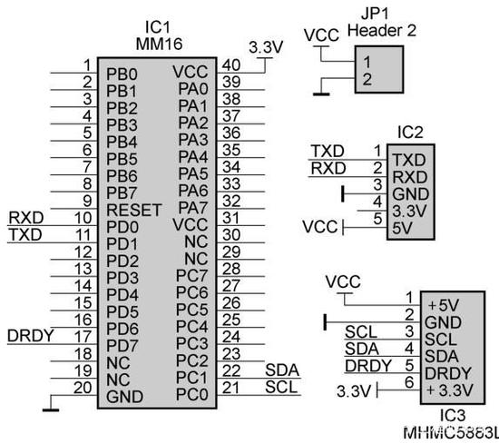

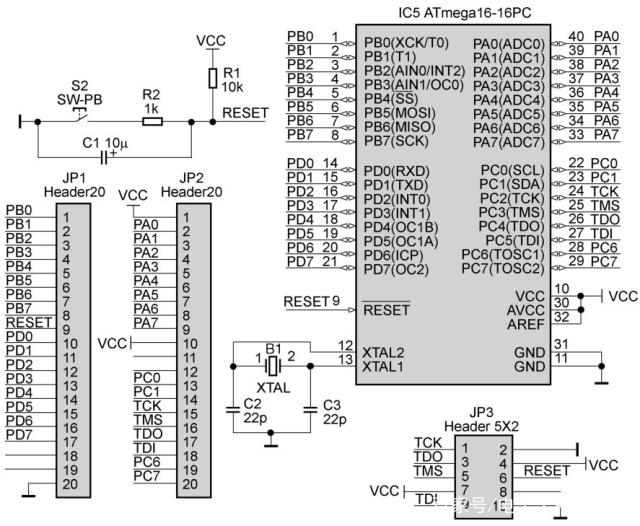

图21.2 ATmega16 最小系统原理图

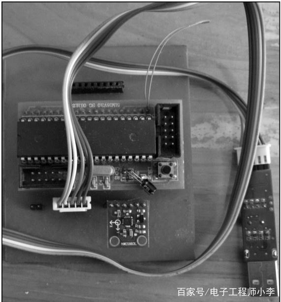

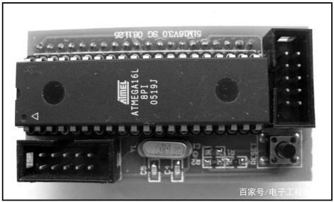

控制器采用ATmega16,这是一款基于增强的AVR RISC结构的高性能、低功耗8位MCU,工作电压为2.7~5.5V,在1MHz时钟下,工作电流为1.1mA。大多数指令可以单时钟周期执行,具有统一的中断管理,片上外围模块丰富,片内有16KB的Flash、1KB的RAM、512字节的EEPROM、8路的10位A/D转换器以及一路USART通信端口等资源。在本设计中,控制器串口与PC连接,可以对电子罗盘进行配置及校正,也可以将最终计算得到的方向及角度通过串口输出,供其他测量系统使用。控制器模块在ATmega16的基础上,做了最小系统的扩展,如图21.2所示。按照模块化设计思想,本文将最小系统制作成单独模块,其最终实物如图21.3所示。
图21.3 ATmega16最小系统实物图

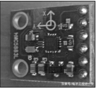

HMC5883L是一种基于表面贴装的高集成、自带数字接口的弱磁传感器,应用于低成本罗盘和磁场检测领域。HMC5883L包括最先进的高分辨率HMC118X系列磁阻传感器,并附带霍尼韦尔专利的集成电路,包括放大器、自动消磁驱动器、偏差校准、能使罗盘精度控制在1°~2°的12位模数转换器以及简易的I2C总线接口。
HMC5883L采用霍尼韦尔各向异性磁阻(AMR)技术,具有轴向高灵敏度和线性高精度的特点,能用于测量地球磁场的方向和大小。
HMC5883L模块的外围电路非常简单,本文采用的是成品模块,如图21.4所示。该模块外接引脚包括VCC、GND、SCL、SDA、DRDY、3V3。其中VCC为5V输入,模块自带降压功能,可以输出3.3V电压供其他模块使用。SCL与SDA为标准I2C接口,DRDY用于指示HMC5883L数据是否准备好,用于中断方式读取测量数据。

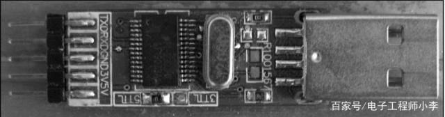

3. 串口模块
与PC通信的串口模块采用的是USB转串口方式,同样采用成品模块,如图21.5所示。该模块使用PL2303HX芯片实现USB转串口功能,具有电路简单、传输速度快等特点。模块引出的功能引脚包括TXD、RXD、GND、3V3、5V。其中5V为USB总线输出电压,本文将该电压作为下位机的供电电压。TXD与RXD为串口接口,与单片机直接连接,无需做电平转换。模块内部同时集成了降压模块,可以输出3.3V电压,但由于已经使用了HMC5883L模块的降压功能,本系统中该输出引脚悬空。
4. 底板模块
各模块之间需要通过底板进行连接,其原理图如图21.6所示。其中与HMC5883L模块的I2C接口使用的是ATmega16的硬件接口,因此需要连接PC0与PC1端口,DRDY则与PD7端口连接。串口模块与单片机的硬件串口端口PD0、PD1连接,总体连接相对简单。将各个模块通过插座、插针以及连接线连接,设备最终的样子如图21.7所示。

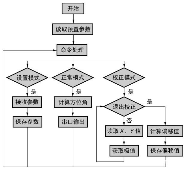

单片机的软件流程如图21.8所示。参数保存在单片机的EEPROM中,掉电后仍然可以保存。

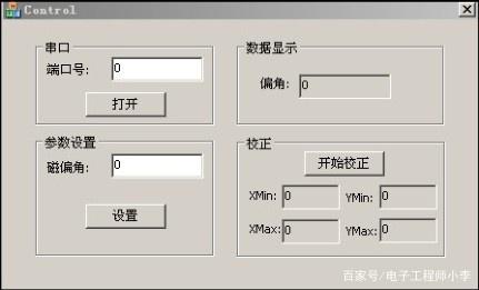

PC机与单片机进行串口连接,平时工作时,单片机工作在正常模式,PC端软件通过串口查询当前方位角并显示在界面上。当需要配置电子罗盘时,可以通过PC端软件设置磁偏角,参数都会保存在单片机的EEPROM中,罗盘重启后还按之前的设置参数运行。当需要对罗盘进行校正时,通过PC端软件启动校正流程。用户需要在水平面上缓慢旋转罗盘360°,然后通过PC端软件告知罗盘结束校正,此时罗盘会自动计算出X、Y轴的偏移值并保存,同时PC端软件上会显示这些偏移值。
PC 端软件采用 Visual C++ 2005 编写,基于 MFC 框架开发,软件流程如图21.9所示。软件框架采用的是查询方式,由PC控制软件作为主动方,发送串口命令到单片机,单片机则作为被动方,将结果返回给PC控制软件。
通过界面上的按钮,用户可以设置电子罗盘、进行校正,并看到当前方位角的显示,界面如图21.10所示。使用时,先将单片机与PC串口连接,然后打开对应的串口号,此时即可以看到当前方位角显示在偏角栏里。如果需要设置磁偏角,只需将数值写入对话框,并单击“设置”按钮即可。校正功能相对比较复杂,在单击“开始校正”后,需要手动旋转电子罗盘360°,然后再单击“结束校正”,最大、最小偏移值即会显示在界面上。

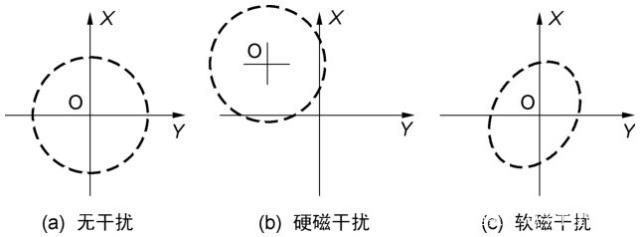

除了传感器本身的误差,磁阻传感器应用环境中的磁介质引起的磁场变化也会使电子罗盘精度降低。磁场干扰分硬磁干扰和软干扰两类。硬磁干扰是传感器附近的永磁体或被磁化的金属造成的,它对磁阻传感器输出的影响是固定的,使输出曲线图圆心偏移,如图21.11(b)所示。而软磁干扰则是地球磁场和传感器附近磁性材料的相互作用造成的,其干扰具有方向性,如图21.11(c)所示。
为了校正X、Y轴方向的硬磁干扰,需要在校准模式中绕Z轴缓缓旋转罗盘一周,在旋转过程中,罗盘不断采集X、Y轴的磁场强度数据,最终找出数据的最大值Xmax、Ymax和最小值Xmin、Ymin。对于Z轴的校准,需要绕X轴或Y轴旋转一周,找出Z轴数据的最大值Zmax、最小值Zmin。校准偏移量为:
将偏移量保存到控制器的EEPROM存储器中,在以后的每次测量中,将每轴的磁场强度减去对应的偏移量,即可校准硬磁干扰。消除软磁干扰的补偿算法较为复杂,在低成本的控制器上不易实现且效果有限,因此在本设计中选用了优化磁阻传感器安装位置的方法,以降低其他磁性材料对地磁场的干扰,保证罗盘精度。
