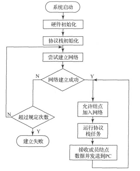

  2.1协调器的软件设计
  协调器的软件流程图如图1所示。系统刚开始初始化,硬件协议初始化后开始建立网络,判断节点是否接入网络,接入网络成功后运行协议任务,接收节点数据并发送到PC上。
  建立过程中若超过次数则接收失败,继续下一次接收。

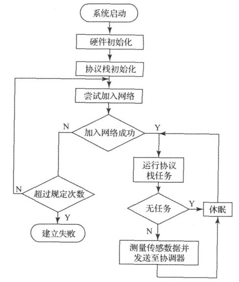

  2.2成员节点的软件设计
  成员节点主要是采集传感器数据和接受来自协调器的控制数据。当没有数据收发时进入休眠状态,节点功耗降到最低,成员节点的软件设计流程图如图2所示。系统初始化后进行硬件和协议初始化,加载成功后进行协议任务,判断任务后测量传感器数据并发到协调器,进入休眠状态后再执行下一个任务,若超过规定次数,网络建立失败。
