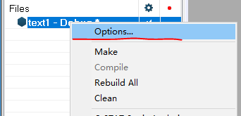

3.配置自己的工程:
我们右击我们的工程名,选择Options
在这里插入图片描述

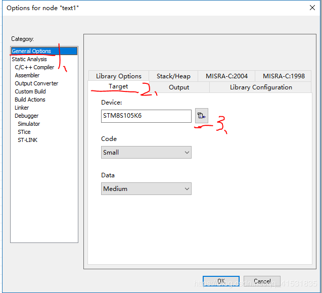

1. 芯片选择:
在General Options中的Target下选择自己的芯片,我这里使用的是STM8S105K6。芯片型号在你的芯片上有注明(有些芯片字很小,需要仔细看)
在这里插入图片描述

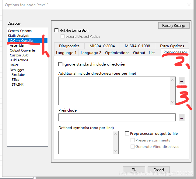

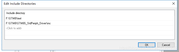

2. 添加文件夹路径:
在C/C++Compiler的Preprocessor下添加自己的工程路径及自己.h头文件夹(在你下载的官方库文件的inc下,即导入inc的路径即可)的路径。效果图如下:
在这里插入图片描述
在这里插入图片描述

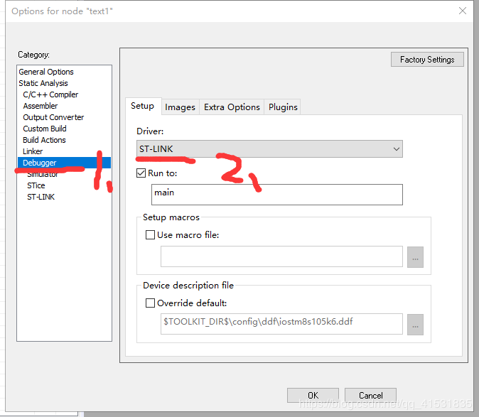

3. 烧录配置:
在Debugger下的Driver中选择自己的烧录模式。一般使用ST-LINK烧录。
在这里插入图片描述
