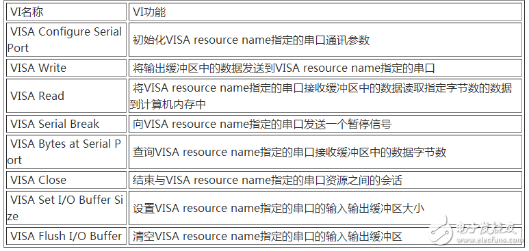

1、串口VI介绍
LabVIEW的串口通讯VI位于InstrumentI/OPlatte的Serial中,包括:
labview串口数据解析

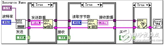

在LabVIEW环境中使用串口与在其它开发环境中开发过程类似,基本的流程框图如下。
labview串口数据解析
图1、串口操作数据流图
首先需要调用VISAConfigureSerialPort完成串口参数的设置,包括串口资源分配、波特率、数据位、停止位、校验位和流控等等。
labview串口数据解析
图2、初始化串口
如果初始化没有问题,就可以使用这个串口进行数据收发。发送数据使用VISAWrite,接收数据使用VISARead。在接收数据之前需要使用VISABytesatSerialPort查询当前串口接收缓冲区中的数据字节数,如果VISARead要读取的字节数大于缓冲区中的数据字节数,VISARead操作将一直等待,直至TImeout或者缓冲区中的数据字节数达到要求的字节数。当然也可以分批读取接收缓冲区或者只从中读取一定字节的数据。
labview串口数据解析
图3、从串口发送数据
labview串口数据解析
图4、从串口接收数据
在某些特殊情况下,需要设置串口接收/发送缓冲区的大小,此时可以使用VISASeTI/OBufferSize;而使用VISAFlushI/OBuffer则可以清空接收与发送缓冲区。在串口使用结束后,使用VISAClose结束与VISAresourcename指定的串口之间的会话。
