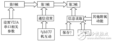

图1  设计方框图
如图1所示为LabVIEW设计方框图。设置VISA串口相关参数主要对VISA配置串口中的波特率、数据比特、奇偶和流控制等的设置(本文中设定值分别为典型值9600、8、0、1.0)。
通信设置主要针对与单片机之前的信息交流前的准备工作:比如向单片机发送一字符或字符串时,单片机得到对应代码,把采集到的数据通过串口发送计算机。
信息的读取主要对当前的从串口中返回计算机的相关信息的后期处理:为了方便于不熟悉计算机操作的用户,应用LabVIEW读写文件的方便,指定在运行LabVIEW文件的当前文件夹。用户可直接打开“数据保存.txt”,即可查询历史时间的数据。显示信息可以是对收到的瞬时信息显示出来;其他附属功能涉及在特定环境下的功能需求,例如报警提示,以及波形方式显示在一定时间或空间范内的数据波动特点等。

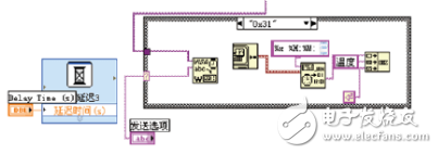

图2  第l帧程序图
图2为第l帧的程序图:图中为顺序结构中,一部分通过对VISA向串口发出指令:指令的内容要与单片机约定一致:如发送0x32时,单片机向串口送出温度数据的采集结果,另一部分与写对提示保存时间的提取做准备工作。

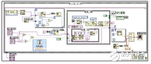

图3  第2帧程序图
第2帧程序方框如图3所示。通过对接收到的数据按一组字符串进行处理,进行字符串长度的识别,对每一个元素进行索引取出分别进行处理,组成一维数组,再转换成字符输出。保存文件时通过对“创建路径”的特殊应用,结合通过“打开/创建/替换文件”和“设置文件位置”控件的应用,在运行程序时自动新建并保存或继续保存在“数据保存.txt”文件中。将开始执行的时刻起,对所得到的数据用趋势图显示出来。设计在串口每次获得的字符串转为数值的方法采用“分数/指数字符串至数值转换”控件就可实现,再将这些数据组建成数组,用波形图显示,波形显示的横坐标为了体现具体的时间,采用定义坐标法实现。当vI停止运行后,缓冲区中的数据仍存在,对横坐标时间进行合适的自定义,就可实现更长时间段的趋势图的显示。

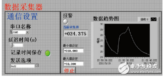

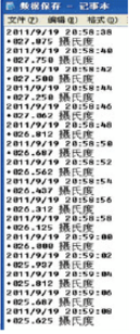

在本测试过程中,发送“0x32”得到温度的相关采集据,当手接触温度传感器18820在短时间内温度产生的变化情况用趋势图显示:在2011.9.1920:58:38开始到2011.9.1921:02:48测试数据趋势图如图4所示。对应保存的TXT文件截图如图5所示。
labview读取串口数据
图4  测试数据趋势图
labview读取串口数据
图5  保存的TXT文件截图
图4中,设定在温度lO·32摄氏度以外发生警告,测试结果完成了设计预期。
