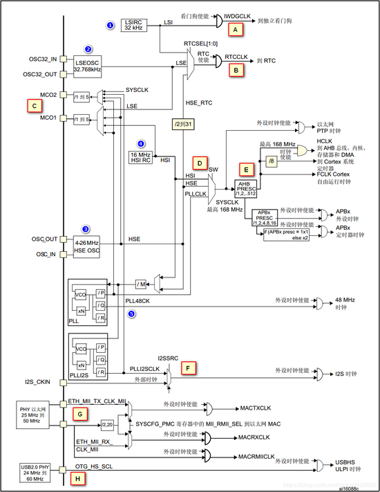

首先让我们来看看STM32F4的时钟系统图:

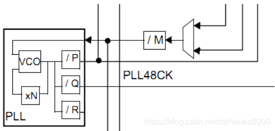

主PLL(PLL)由HSE或者HSI提供时钟信号,并具有两个不同的输出时钟。第一个输出PLLP用于生成高速的系统时钟(最高168MHz)。第二个输出PLLQ用于生成USB OTG FS的时钟(48MHz),随机数发生器的时钟和SDIO时钟。
专用PLL(PLLI2S)用于生成精确时钟,从而在I2S接口实现高品质音频性能。这里我们着重看看主PLL时钟第一个高速时钟输出PLLP的计算方法。图2是主PLL的时钟图。
从图2可以看出。主PLL时钟的时钟源要先经过一个分频系数为M的分频器,然后经过倍频系数为N的倍频器出来之后还需要经过一个分频系数为P(第一个输出PLLP)或者Q(第二个输出PLLQ)的分频器分频之后,最后才生成最终的主PLL时钟。
假如我们的外部晶振选择25MHz。同时我们设置相应的分频器M=25,倍频器倍频系数N=336,分频器分频系数P=2,那么主PLL生成的第一个输出高速时钟PLLP为:
PLL=25MHz*N/(M*P)=25MHz*336/(25*2)=168MHz
如果我们选择HSE为PLL时钟源,同时SYSCLK时钟源为PLL,那么SYSCLK时钟为168MHz。这对于我们后面的实验都是采用这样的配置。
上面我们简要概括了STM32F4的时钟源,那么这5个时钟源是怎么给各个外设以及系统提供时钟的呢?这里我们选择一些比较常用的时钟知识来讲解。
图1中我们用A~G标示我们要讲解的地方。
A.这里是看门狗时钟输入。从图中可以看出,看门狗时钟源只能是低速的LSI时钟。
B.这里是RTC时钟源,从图上可以看出,RTC的时钟源可以选择LSI、LSE,以及HSE分频后的时钟,HSE分频系数为2~31。
C.这里是STM32F4输出时钟MCO1和MCO2。MCO1是向芯片的PA8引脚输出时钟。它有四个时钟来源分别为:HSI、LSE、HSE和PLL时钟。MCO2是向芯片的PC9输出时钟,它同样有四个时钟来源分别为:HSE、PLL、SYSCLK以及PLLI2S时钟。MCO输出时钟频率最大不超过100MHz。

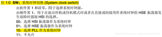

D.这里是系统时钟。从图1可以看出,SYSCLK系统时钟来源有三个方面:HSI、HSE和PLL。在我们实际应用中,因为对时钟速度要求都比较高我们才会选用STM32F4这种级别的处理器,所以一般情况下,都是采用PLL作为SYSCLK时钟源。根据前面的计算公式,大家就可以算出你的系统的SYSCLK是多少。
E.这里我们指的是以太网PTP时钟,AHB时钟,APB2高速时钟,APB1低速时钟。这些时钟都是来源于SYSCLK系统时钟。其中以太网PTP时钟是使用系统时钟。AHB、APB2和APB1时钟是经过SYSCLK时钟分频得来。这里大家记住,AHB最大时钟为168MHz,APB2高速时钟最大频率为84MHz,而APB1低速时钟最大频率为42MHz。
F.这里是指I2S时钟源。从图1可以看出,I2S的时钟源来源于PLLI2S或者映射到I2S_CKIN引脚的外部时钟。I2S出于音质的考虑,对时钟精度要求很高。一般都是使用的是内部PLLI2SCLK。
G.这是STM32F4内部以太网MAC时钟的来源。对于MII接口来说,必须向外部PHY芯片提供25Mhz的时钟,这个时钟,可以由PHY芯片外接晶振,或者使用STM32F4的MCO输出来提供。然后,PHY芯片再给STM32F4提供ETH_MII_TX_CLK和ETH_MII_RX_CLK时钟。对于RMII接口来说,外部必须提供50MHz的时钟驱动PHY和STM32F4 ETH_RMII_REF_CLK,这个50MHz时钟可以来自PHY、有源晶振或者 STM32F4 的 MCO。我们的开发板使用的是RMII接口,使用PHY芯片提供50MHz时钟驱动STM32F4的ETH_RMII_REF_CLK。
H.这里是指外部PHY提供的USB OTG HS(60MHZ)时钟。
这里还需要说明一下,Cortex-M4系统定时器SysTick的时钟源可以是AHB时钟HCLK或HCLK的8分频。具体配置请参考Systick定时器配置,我们后面会详细讲解SysTick定时器的使用。

RCC->CFGR &= (uint32_t)((uint32_t)~(RCC_CFGR_SW));
RCC->CFGR |= RCC_CFGR_SW_PLL;
/* 等待设置稳定(主PLL作为系统时钟源) */
while ((RCC->CFGR & (uint32_t)RCC_CFGR_SWS ) != RCC_CFGR_SWS_PLL);
