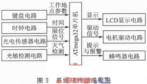

3.1 硬件组成框图
系统硬件除通用电路(电源电路、JTAG电路、RS232串口通信电路)外主要分为8个部分,具体为ATmega32单片机、电机驱动电路、键盘电路、LCD显示电路、时钟电路、光电传感器电路、光敏检测以及蜂鸣器电路。组成框图如图3所示。

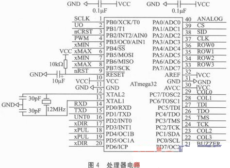

3.2 处理器电路
选择ATmega32单片机作为主控芯片。处理器采用了较为简单的阻容复位电路,该电路使单片机在上电时可靠复位。选用12 MHz晶体振荡器,单片机在该时钟驱动下,每秒可以执行12M条单周期指令。处理器电路如图4所示。

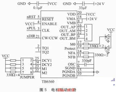

3.3 电机驱动电路
步进电机单靠交流供电或直流电源无法工作,必须与驱动电路同时使用才能发挥其功能,驱动器(驱动电路)由决定换向顺序的控制电路(或称为逻辑电路)与控制电机输出功率的换相电路(或称为功率电路)组成。
电机驱动电路是步进电机转动的基础,采用东芝公司的TB6560芯片作为步进电机的驱动芯片,该芯片可以设置细分数、输出电流等参数。在该系统中,这些功能都通过跳线的形式来实现。驱动电路如图5所示。

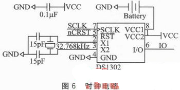

3.4 时钟电路
时钟电路可以向系统提供当前的日期和时间,使控制系统可以结合自身所处的地理位置,通过适当的算法计算出应该转动的角度,从而获得最佳的太阳照射。
时钟电路采用具有涓细电流充电能力的低功耗实时时钟芯片DS1302,芯片主要特点是采用串行数据传输,可为掉电保护电源提供可编程的充电功能,并且可以关闭充电功能。采用普通32.768 kHz晶振。芯片可以对年、月、日、时、分、秒进行计时,且具有闰年补偿等多种功能。可以为追日系统提供实时时间。时钟电路如图6所示。
