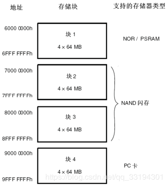

FSMC地址映射及支持的存储器类型如图所示。FSMC管理1GB的映射地址,划分为4个大小都为4x64MB的存储块Bank,每个大存储块又划分为4个64MB的子Bank即Sector。由于驱动的是屏幕,而驱动NOR/PSRAM的方式和8080接口差不多,故FSMC选择Bank1,其地址映射为0x6000 0000至0x6FFF FFFF。
在这里插入图片描述
图一 FSMC内存划分

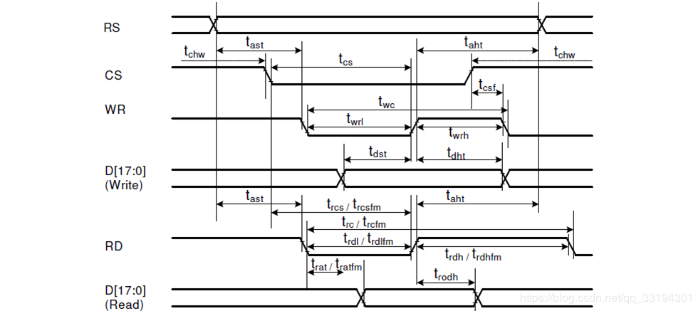

下面介绍8080接口和FSMC在时序和所用引脚的相似之处,从下面图二可以看到8080接口有这几种信号线:数据/命令信号(RS)、片选信号(CS)、写数据信号(WR)、数据信号(D[17:0])、读数据信号(RD)。而从图三可以看到FSMC主要有这些信号线:区块片选信号(FSMC_NEx)、读数据信号(FSMC_NOE)、写数据信号(FSMC_NWE)、地址信号(FSMC_A[25:0])、数据信号(FSMC_D[15:0])。
在这里插入图片描述
图二 8080时序图
在这里插入图片描述
图三 FSMC时序图

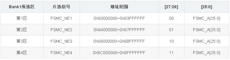

对比来看这两者很相似但却并不完全相同,由于FSMC没有数据/命令信号,所以利用它的地址线充当这种信号。假如使用地址线的FSMC_A0充当数据命令信号,并且使用第一个Bank的第四个Sector即FSMC_Bank1_NORSRAM4,如表3-3所示可知需要将寄存器基地址设置为0x6C00 0000,RAM基地址就设置为0x6C00 0000+(1<<(0+1))=0x6C00 0002,简单来说寄存器基地址就为命令操作的地址,而RAM基地址就是数据操作的地址。需要注意的是由于我们选择的是16位宽度的SRAM,FSMC在设置这些地址时STM32内部会自动它们右移1位对齐,方便用户操作。
表二 FSMC地址选择

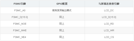

表三 FSMC引脚配置连接表
image.png?imageView2/2/w/550
