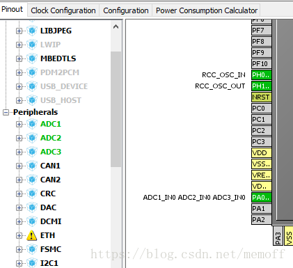

首先是Pinout,值得注意的是3ADC 交替通常用到一样的通道,我用的是0通道。
ADC Pinout

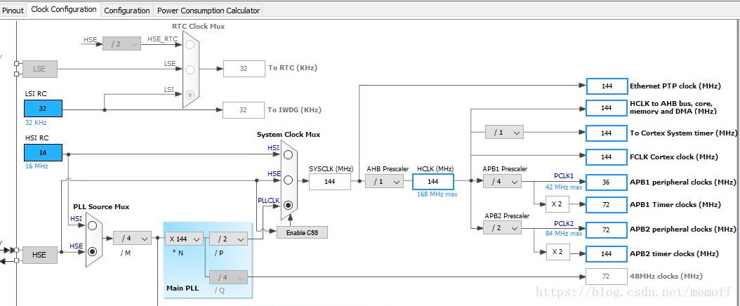

然后是时钟的配置ADC最快时钟是36MHz,所以系统最快只能在144MHz,要做相应的更改
ADC Clock tree

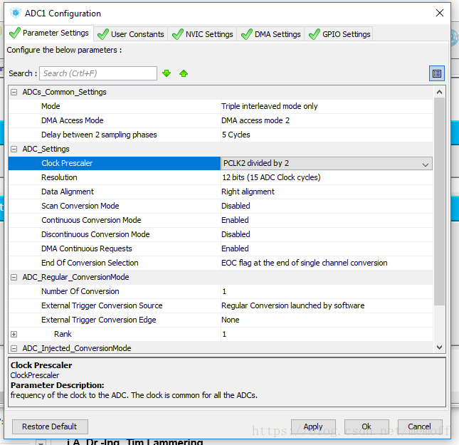

然后是ADC设置,这里面要选择模式是Triple interleaved Mode, DMA mode 2, delay设置为5cycle,ADC采样3cycle,Clock 要选择div2,这样能才能达到最快速度。
ADC Setting
ADC2,3 配置相类似就略过

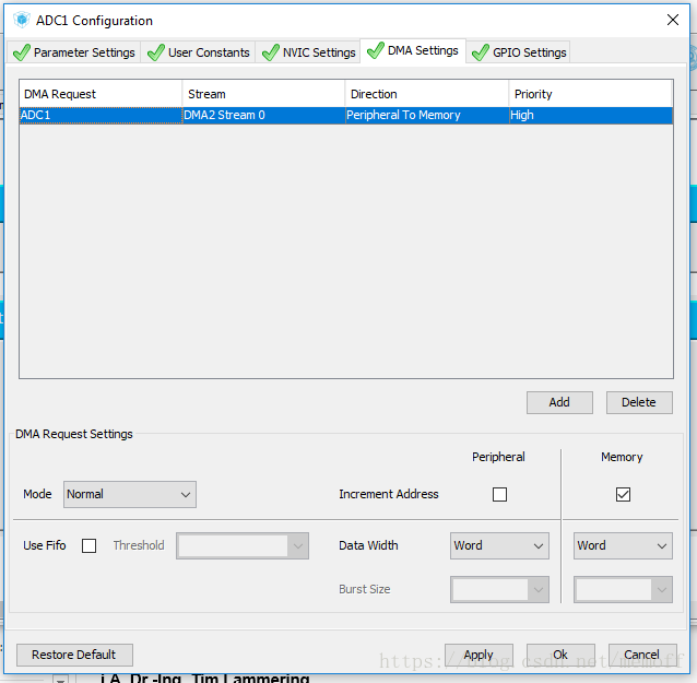

然后是DMA配置,只需要配置ADC1的DMA就可以了。
长度要选WORD, mode注意了我选的是Normal,因为选了circule 之后数据不对,估计是中断时时候数据还没有处理完数据就已经被覆盖了。没有细究。
DMA Setting
