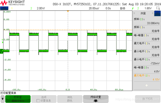

*将ACLK和SMCLK配置为REFCLK、VLOCLK

上图
33KHZ
33.086KHZ,很接近REFO=32.768KHZ
在这里插入图片描述
9.4013KHZ,也很接近VLO=10KHZ
