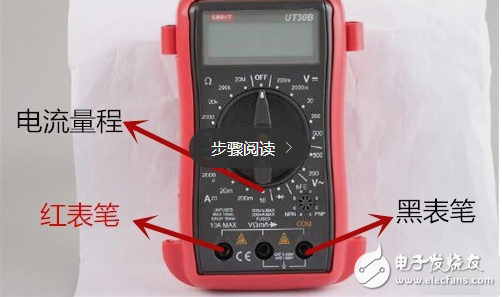

2、怎么测量汽车漏电?
常遇到客户反映车子停放两三天后就没有电了,启动不了车。有的甚至遥控车门都打不开了,只能用机械钥匙开门。到维修站检修却说电瓶没有问题,因为汽车有漏电的地方导致打不着,好多车主并不知道漏电是怎么回事,下面小编说说怎么测量汽车漏电?
选择正确档位。万用表上有测量电压、电阻、电流的档位,测量汽车漏电一定要把表选择在测量电流档上,现在汽车上都是直流电,所以最终在直流电流档位上。
万用表如何检测汽车漏电的方法
选择量程。在测量电流时要从大到小的选择档位量程,如果量程过小会把万用表烧坏,所以要从大到小来选择合适的量程,一般汽车的量程选择在10A,现在也有很多表可以自动调整量程大小,只要档位选择正确即可。
万用表如何检测汽车漏电的方法
打开要测量漏电车辆的机盖,关闭车上所有用电设备,然后把车门锁起来,如果有遥控的车辆,要用遥控把车子锁起来。
万用表如何检测汽车漏电的方法
