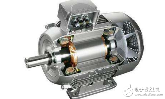

一、迅速判断电机好坏的方法:
1、用万用表测量电机三相绕组的直流电阻,三次测量的结果越接近越好,在2%以内绕组电阻合格,相差10%以上时,电阻小的一相可能发生了匝间短路。
2、用500v绝缘摇表测量三相绕组相间绝缘电阻和对地(对机壳)绝缘电阻,长期存放的电机各项绝缘电阻要0.5兆欧以上为好电机,可以使用。0.1兆欧以上不足0.5兆欧说明电机已经受潮,要烘干处理后才可以使用。绝缘电阻很低的说明绝缘已经损坏。
3、转动电机转子,应该轻松自如,并且没有杂音和摩擦声,说明轴承和气隙正常。

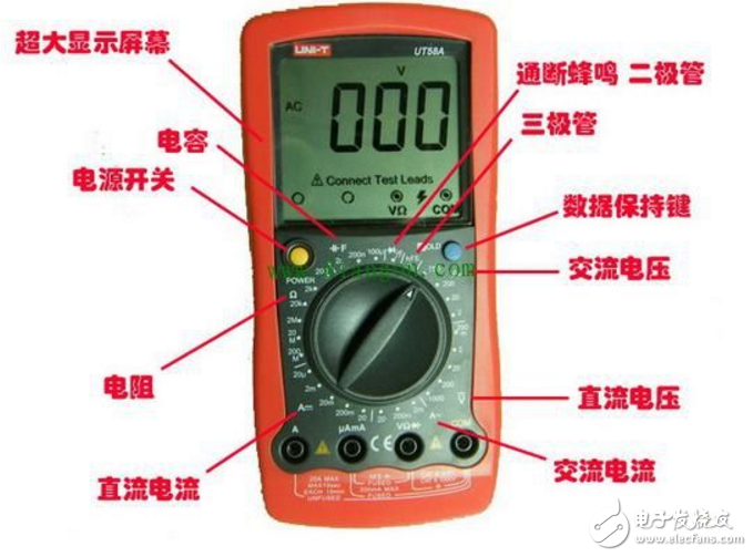

二、使用万用表测试电机的方法
1、对地阻值(用欧姆档的高档位):电动机绕组(三相)与外壳之间的绝缘电阻,一般要求达到2M以上,在潮湿,酸碱等环境下使用的可以酌情降低要求,一般不得低于0.5M。
2、相间阻值(用欧姆档的高档位):不同相绕组间的绝缘电阻,一般要求达到2M以上,在潮湿,酸碱等环境下使用的可以酌情降低要求,一般不得低于0.5M。
3、三相阻值(用欧姆档的低档位):三相绕组的本身阻值,要求三相绕组的阻值大致平衡(用数字表测量方可得到准确数据,电动机容量不同要求不同,一般要求不超过2%)。

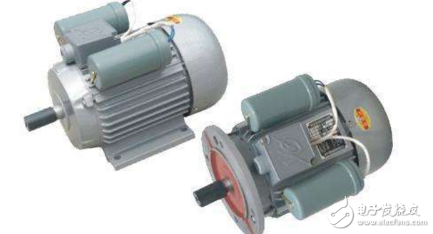

四、如何检测单相电机的好坏?
用500V兆欧表测量电动机绕组与外壳的绝缘电阻,不应小于0.5兆欧;用万用表测量绕组各引线,没有断线;上述都符合要求,电动机就是好的。
万用表如何检测电机的好坏
检测电容器的好坏用指针万用表方便些(也有带电容档的数字表,可直接测量)。
将万用表拨到1K或10K电阻档,测电容器的2个引线,表针快速向右偏转后慢慢回到左侧电容器是好的;始终偏向右侧说明电容器被击穿了;指针不动则电容器内部断线或没有容量了。用这种方法只能判断电容器的好坏,容量的大小就需要长期的经验积累进行估计了。
