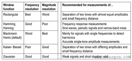

然而问题到此并没有完全解决,加窗就是给时域信号乘以一个窗函数,信号与系统理论告诉我们:时域的相乘就是频域的卷积。而窗函数的频谱显然不是一个Delta函数,卷积后原信号的频谱产生了弥散,因此窗函数的引入降低了频域的分辨率。人们又根据各种不同的准则设计出不同的窗函数,如图3所示。不同的窗函数其频域特征并不相同,有的关注于如何降低旁瓣电平(提高幅度分辨率,即让信号在噪声中浮出水面),有的关注于最小化主瓣宽度(提高频率分辨率,即让两个频域相邻信号在频域上分辨出来)。帕斯瓦尔定理说明时域或频域的能量是守恒的,要么把底噪压低些主瓣就变胖点,要么把主瓣挤瘦点底噪就抬高些。总之,鱼和熊掌不可兼得,表1提供了一些常用的窗函数供大家使用时参考。
图3 窗函数时域频域对比
表1 各种窗函数对比

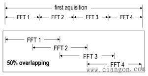

另外,对于时变信号,这种分段FFT的做法还可以带来另一个问题:有些瞬时出现的信号,很可能因为窗函数的引入而被衰减掉,无法在频域看到。解决方法也相当直观和有效,让每一段FFT之间有一段重叠(overlap FFT)。如图4所示。当然,这样做的代价是采样点被重复计算了,总的运算量增加了。
图4 Overlap FFT
这里值得注意的是,不论加何种窗函数,是否overlap,分段FFT的方式相比直接计算DFT方式都会带来一个共同的问题:频率分辨率(RBW)降低。频域分辨率=采样率/DFT点数,分段计算减少了DFT点数,因此频域分辨率变差。

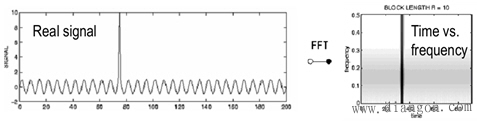

细心的读者也许会注意到,其实分段FFT的方式实际上就是时频分析中的短时傅里叶变换(STFT)。从这个角度讲,示波器还可以将时间轴引入画出一张频谱随时间变化而变化的时谱图。例如图5所示,通过观察时频域上的异常或许会更快的帮助我们找到问题之所在。当然,这种变换不仅限于STFT,还有Gabor变换等各种变换,就像窗函数一样满足不同的设计准则。此外,通过时频谱分析对于某些特定的调制信号,例如FSK、OFDM等,还可以设定特定的时频域触发条件(比如在时频谱上按时间依次画出f1,f2,f1,f3这样一个模板,当满足模板的pattern出现时示波器触发)。将现有一些示波器的频域触发功能扩展到时频域触发,这个功能在一些基带信号的调试过程中将起到很大帮助。
图5 用时谱图显示频谱随时间的变化
