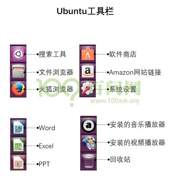

首先了解下Ubuntu的工具栏,安装好Ubuntu进入图形界面后,左边默认有10个工具图标,加上我们后面安装的音乐播放器和视频播放器,12个工具的介绍如下:

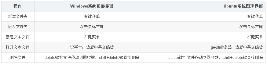

Linux的图形界面操作和Windows基本相同。新建文件夹、新建文本文件、编辑、删除等操作几乎都一样的。两者常用操作对比如下:
image.png?imageView2/2/w/550

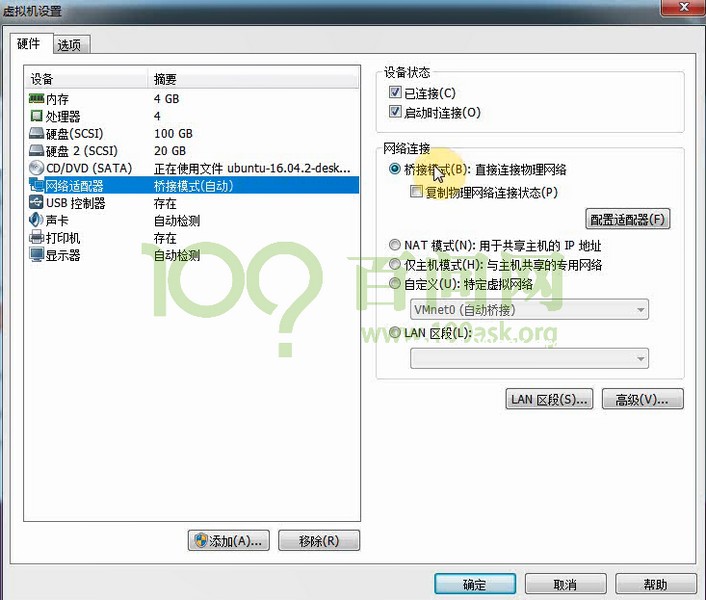

然后设置虚拟机软件:
::2.1 打开虚拟机软件,在”’Player”’->”’管理”’->”’虚拟机设置”’里面,或者使用快捷键“Ctrl”+”D”。
::2.2 先选中网络适配器选项,在右边的“设备状态”中勾选上“已连接”和“启动时连接”。在“网络连接”框中,选择“桥接模式”。作为初学者,暂时可不必理解“桥接模式”的含义,知道这个是虚拟机连接网络最简单的选择即可。

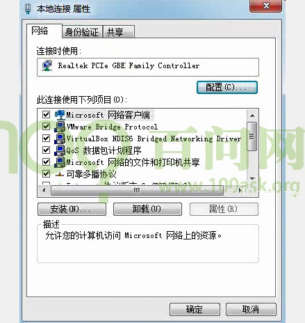

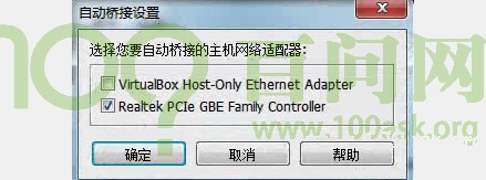

::2.3 再点击“配置适配器”按钮,在弹出的窗口里,选中自己电脑实际的网卡。如果不知道自己的网卡,可以右键点击电脑右下角的网络,点击“打开网络和共享中心”,再点击“更改适配器”,可看到自己的“本地连接”,右键本地连接选择属性后,就知道自己连接时使用的网卡了。
这里写图片描述
这里写图片描述

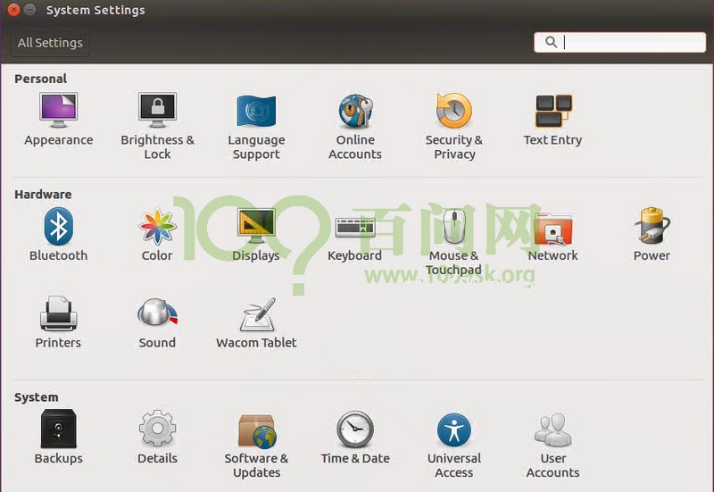

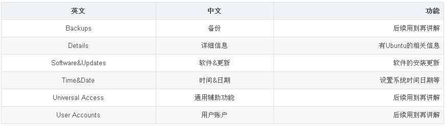

第006节_ubuntu系统设置详细讲解
下面详细的讲解下Ubuntu的系统设置。
Ubuntu的设置分三大块:
Personal(个人)、Hardware(硬件)、System(系统)。

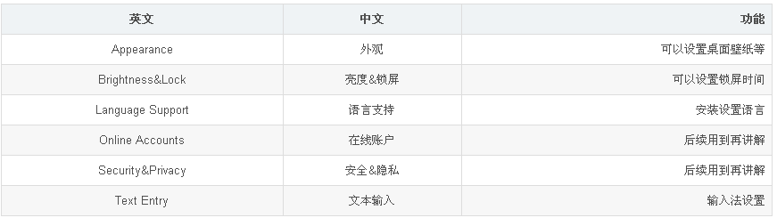

Personal包含:

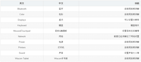

Hardware包含:
System包含:

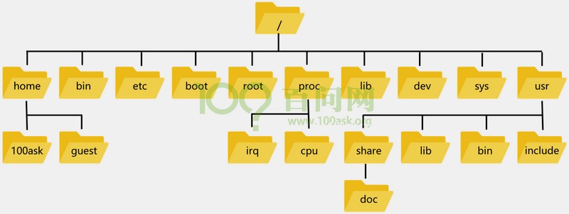

第007节_Linux目录结构初体验
打开Ubuntu的文件浏览器,默认进入的是home目录。
在Windows中,有C盘,D盘,E盘这些概念,需要进入哪个盘,双击进入即可。
在Ubuntu下,也是双击文件夹,进入相应的目录。点击Computer可以看到很多目录,这些目录在后续再慢慢讲解。
Ubuntu的树形结构如下:
这里写图片描述
Ubuntu(Centos/Redhat等其它Linux发行版)的目录结构是怎么样的?
都遵循FHS标准。
