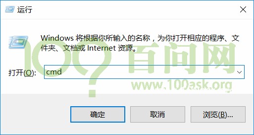

我们回到比较熟悉的Windows界面,或许大家听说过dos命令行工具,没有听说过也没关系,同时按下“Windows键”和“R键”,输入cmd,再点击“确定”,就出现了命令工具。
这里写图片描述

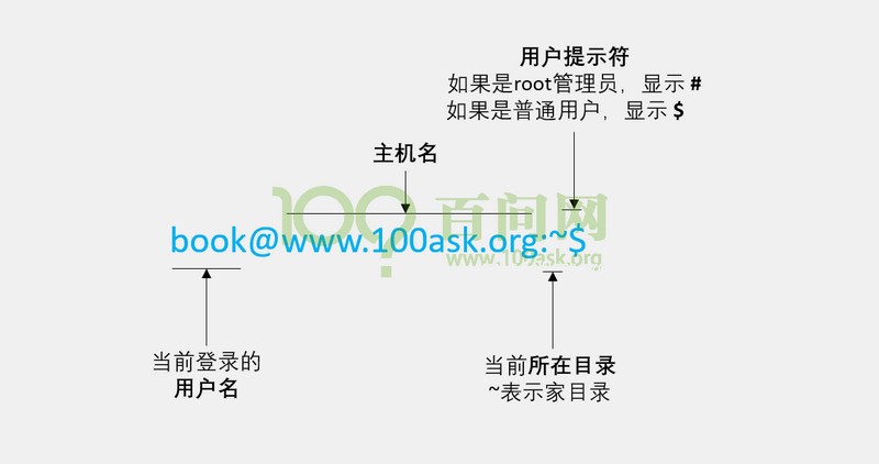

Linux的命令提示符
使用快捷键:Ctrl + Alt + T打开终端,打开终端之后,可以看到它已经显示了一串字符,这一串就是命令提示符。
命令提示符表明了当前终端的状态,这一串的含义如图:
这里写图片描述
首先book表示当前登陆的用户名,因为Linux是一个多用户的操作系统,所以说指明一下当前是哪一个用户名登陆的。
接下来是一个@,它是一个连接符,连接前后。
接着的www.100ask.org是一个主机名,如果大家没有使用我们百问网提供的Ubuntu环境的话,这主机名可能不同,但没有关系。
再接着是一个:它也是一个连接符,连接前后。 再接着是一个~,它是一个目录,表明了book这用户的家目录/home/book,在后面我们会说明。
再接着是一个$, 因为book是一个普通用户,普通用户显示$,如果book是一个root(超级)用户,就会显示#。这个root用户在后面会说明。
因此我们需要记住两点,命令提示符,显示了:
* 1.当前登陆的用户名
* 2.用户当前所在的路径

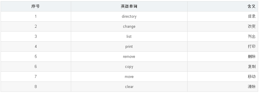

前面演示过这些命令,这节课开始重新来讲解,在讲解的过程中,我将告诉大家我自己的记忆方法,我相信这些记忆方法,可以帮助大家快速的掌握这些命令。言归正传,这里有几个单词:
image.png?imageView2/2/w/550
非常简单,我相信每个同学都能掌握。好了,等下的记忆方法,就是这些单词的组合。

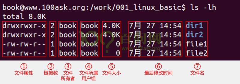

ls -lh的详细的信息含义:
这里写图片描述

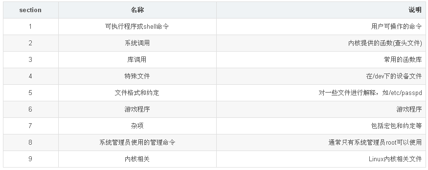

注意:
man手册的9册内容的侧重点,最好记一下。
