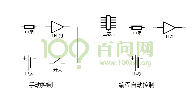

点亮LED需要通电源,同时为了保护LED,加个电阻减小电流。
控制LED灯的亮灭,可以手动开关LED,但在电子系统中,不可能让人来控制开关,通过编程,利用芯片的引脚去控制开关。
这里写图片描述

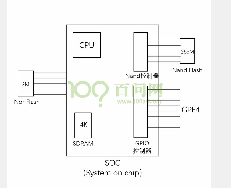

S3C2440框架:
这里写图片描述
S3C2440启动流程:
Nor启动:
Nor Flash的基地址为0,片内RAM地址为0x4000 0000;
CPU读出Nor上第1个指令(前4字节),执行;
CPU继续读出其它指令执行。
Nand启动:
片内4k RAM基地址为0,Nor Flash不可访问;
2440硬件把Nand前4K内容复制到片内的RAM,然后CPU从0地址取出第1条指令执行。

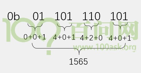

如何快速的转换2/8/16进制:
首先记住8 4 2 1 ——>二进制权重
举例1:
将二进制0b01101110101转换成八进制:
将二进制从右到左,每三个分成一组:
这里写图片描述
结果就是1565;

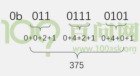

举例2:
将二进制0b01101110101转换成十六进制:
将二进制从右到左,每四个分成一组:
这里写图片描述
结果就是375;

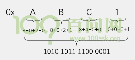

举例3:
将十六进制0xABC1转换成二进制:
将十六进制从右到左,每个分成四位:
这里写图片描述
结果就是1010 1011 1100 0001;

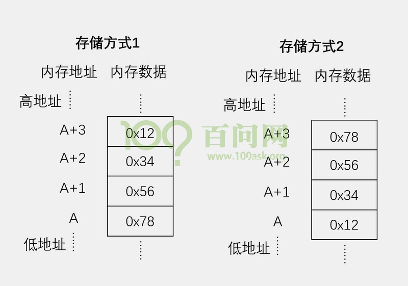

第006节编程知识字节序_位操作
字节序:
假设int a = 0x12345678;
前面说了16进制每位是4个字节,在内存中,是以8个字节作为1byte进行存储的,因此0x12345678中每两位作为1byte,其中0x78是低位,0x12是高位。
在内存中的存储方式有两种:
这里写图片描述
0x12345678的低位(0x78)存在低地址,即方式1,叫做小字节序(Little endian);
0x12345678的高位(0x12)存在低地址,即方式2,叫做大字节序(Big endian);
一般的arm芯片都是小字节序,对于2440可以设置某个寄存器,让整个系统使用大字节序或小字节序,它默认使用小字节序。

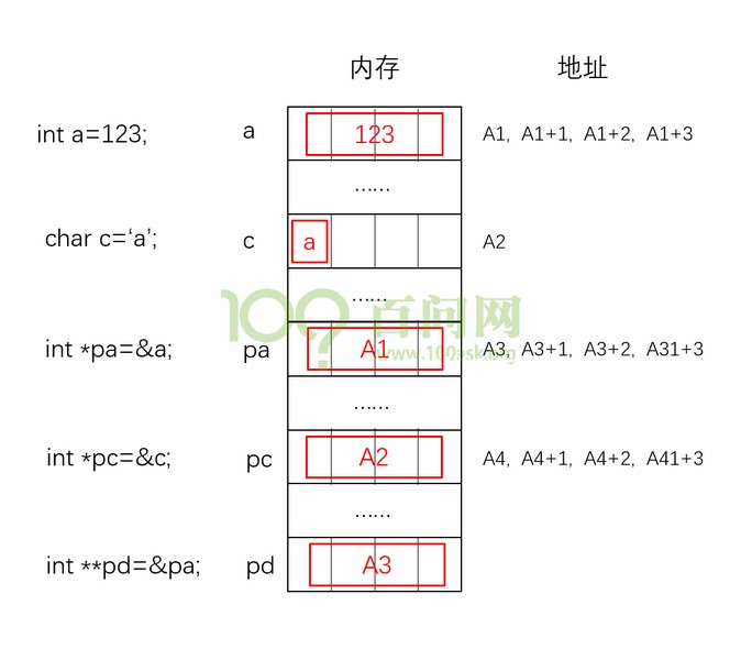

C语言的指针操作:
①所有的变量在内存中都有一块区域;
②可以通过变量/指针操作内存;
这里写图片描述
TYPE *p = val1;
*p = val2;
把val2写入地址val1的内存中,写入sizeof(TYPE)字节;
TYPE *p = addr;
*p = val;
把val写入地址addrd的内存,,写入sizeof(TYPE)字节;

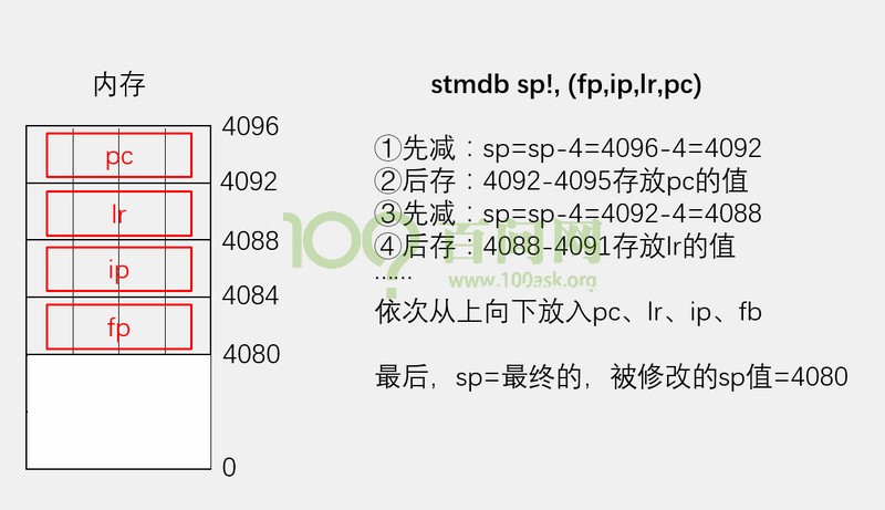

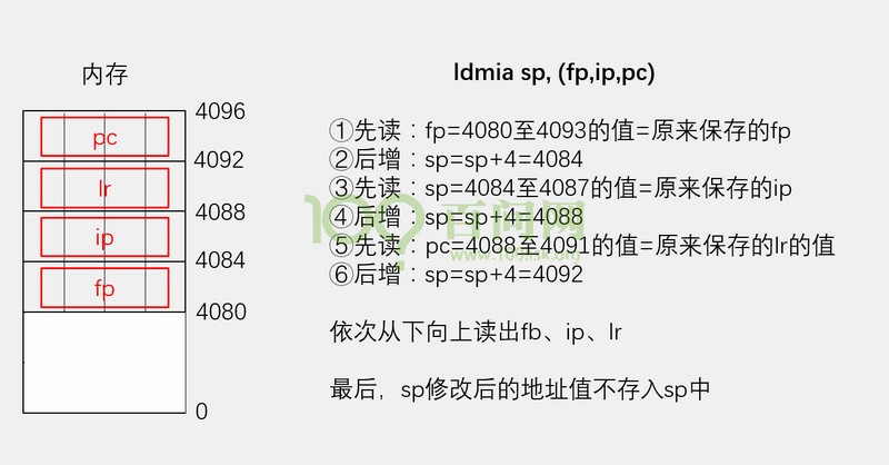

⑧LDM/STM 读内存,写入多个寄存器/把多个寄存器的值写入内存
可搭配的后缀有 过后增加(Increment After)、预先增加(Increment Before)、过后减少(Decrement After)、预先减少(Decrement Before);
举例1:
stmdb sp!, (fp,ip,lr,pc)
假设Sp=4096。
db意思是先减后存,按 高编号寄存器存在高地址 存。
这里写图片描述
举例2:
ldmia sp, (fp,ip,pc)
这里写图片描述
