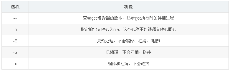

gcc常用选项
image.png?imageView2/2/w/550

详细的每一步命令如下:
 gcc -E -o hello.i hello.c
 gcc -S -o hello.s hello.i
 gcc -c -o hello.o hello.s
 gcc -o hello hello.o
上面一连串命令比较麻烦,gcc会对.c文件默认进行预处理操作,使用-c再来指明了编译、汇编,从而得到.o文件,
再将.o文件进行链接,得到可执行应用程序。简化如下:
 gcc -c -o hello.o hello.c

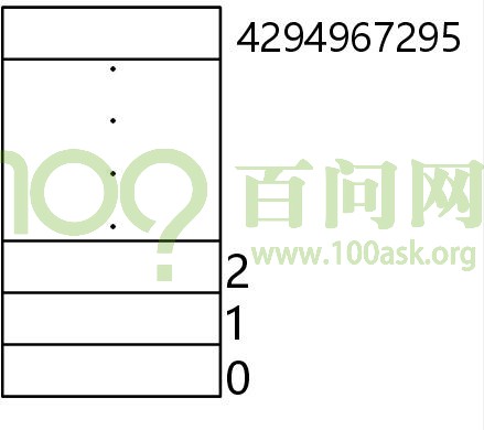

日常中,我们把笔记写到记事本中,记事本就相当于一个载体(存储笔记的内容)。
C语言中有些变量,例如,char、int类型的变量,它们也需要一个载体,来存储这些变量的值,这个载体就是内存。
比如我们的电脑内存有4GB内存,也就是4*1024*1024*1024=4294967296字节。
我们可以把整个内存想象成一串连续格子,每个格子(字节)都可以放入一个数据,如下图所示。
这里写图片描述
每一个小格子都有一个编号,小格子的编号从0开始,我们可以通过读取格子的编号,得到格子里面的内容。同理,我们根据内存的变量的地址,来获得其中的数据。

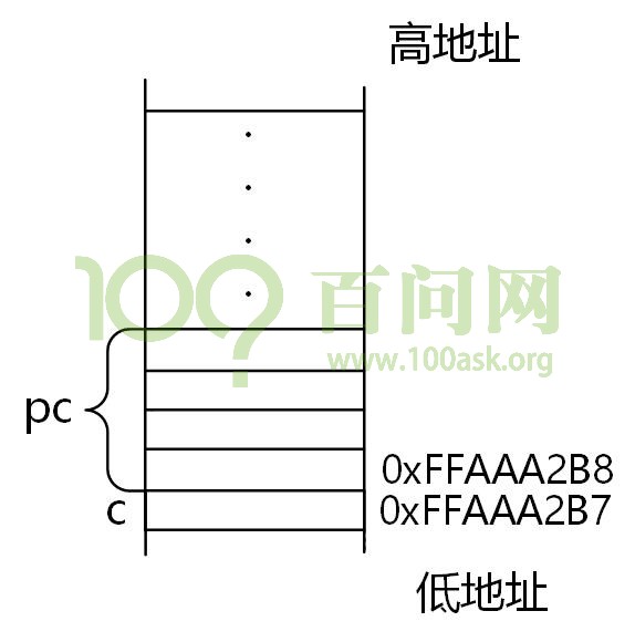

sizeof(char ) = 1
sizeof(int ) = 4
sizeof(char *) = 4
sizeof(char **) = 4
&c =0xffaaa2b7
&pc =0xffaaa2b8
从运行的结果我们可知,变量c的地址编号(即地址)是0xffaaa2b7,指针变量pc的地址编号是0xffaaa2b8,如下图所示,编译成32位的机器码,字符类型占用一个字节,指针类型就是用4个字节来存储的。

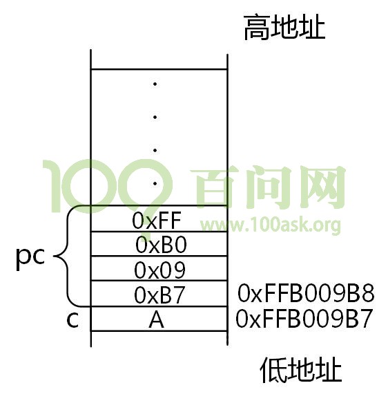

结果:
 sizeof(char   ) = 1
 sizeof(int    ) = 4
 sizeof(char  *) = 4
 sizeof(char **) = 4
 &c  = 0xffb009b7
 &pc = 0xffb009b8
 c  =  A
 pc = 0xffb009b7
从运行的结构来看字符变量和指针变量的地址编号发成了变化,所以在程序重新运行时,变量的地址,具有不确定性,字符变量c存储的内容是字符‘A’,指针变量pc存储的内容是0xffb009b7(用四个字节来存储)。
由于内存的存储方式是,小端模式:低字节的数据放在低地址,高字节的数据放在高地址。在内存中的存储格式如下图所示。

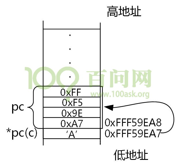

我们辛辛苦苦定义的指针类型变量,我们要把他用起来了,下面我们来分析一下,用指针来取值,‘*’:表示取指针变量存储地址的数据。
我们在test0()函数里面添加如下代码:
 printf("*pc =%cn",*pc);
 printf("//=================n");
编译:
 gcc -m32 -o pointer_test pointer_test.c
运行:
 ./pointer_test
结果:
 sizeof(char   ) = 1
 sizeof(int    ) = 4
 sizeof(char  *) = 4
 sizeof(char **) = 4
 &c  =0xfff59ea7
 &pc =0xfff59ea8
 c  =A
 pc =0xfff59ea7
 *pc =A
指针变量pc存储的内容是是字符变量c的地址,所以*pc就想相当于取字符变量c的内容。如图

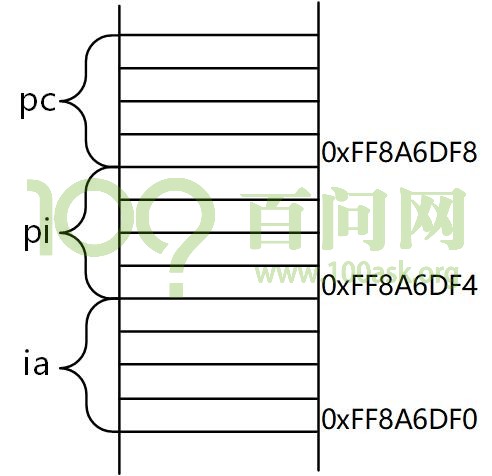

 &ia =0xffc936e4
 &pi =0xffc936e8
 &pc =0xffc936ec
在32位的系统中int类型变量在内存中占用4个字节,指针型变量在内存中占用4个字节如图:
