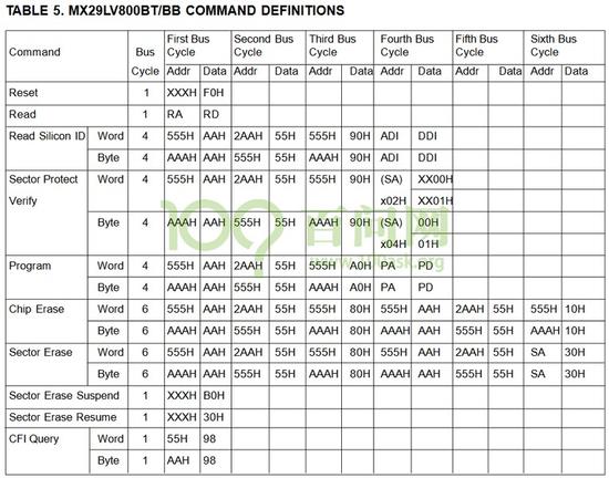

Nor Flash手册里会有一个命令的表格,如图:
这里写图片描述
下面简单的举一些例子:
复位(reset):往任何一个地址写入F0。
读ID(ReadSiliconID):很多的Nor Flash可以配置成位宽16bit(Word),位宽8bit(Byte)。对于我们使用的jz2440开发板使用是位宽16bit,怎样读ID呢?
根据前面得图可知,往Nor Flash的555地址写AA,再往2AA的地址写入55,再往555的地址写入90,然后就可以读ADI地址,就可以读到DDI数据了。

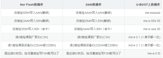

读ID(参考Nor手册)
  • 往地址555H写入AAH(解锁)
  • 往地址2AAH写入55H(解锁)
  • 往地址555H写入90H(命令)
  • 读0地址得到厂家ID(C2H)
  • 读1地址得到设备ID(22DAH或225BH)
  • 退出读ID状态:给任意地址写F0H就可以了。

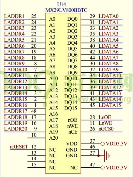

下图为2440和Nor Flash的简易连接图:
这里写图片描述
2440的A1接到Nor的A0所以2440发出的地址是,Nor Flash收到的地址左移一位。比如:2440发出(555H<<1)地址,Nor Flash才能收到555H这个地址。
下面对在Nor Flash的操作,2440的操作,U-BOOT上的操作进行比较,如下表:

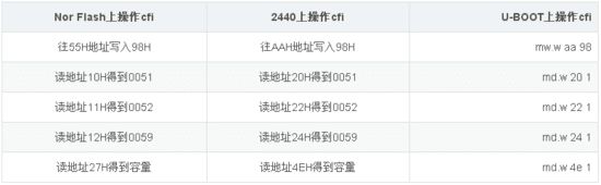

一种是 CFI(common flash interface)探测,就是直接发各种命令来读取芯片的信息,比如 ID、容量等,芯片本身就包含了电压有多大,容量有有多少等信息。
下面对在Nor Flash上操作,2440上操作,U-BOOT上操作cfi 探测(读取芯片信息)进行比较参考芯片手册。
image.png?imageView2/2/w/550

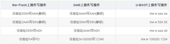

下面是Nor Flash的写操作,如下表:
1).U-BOOT执行完上述指令后,0x1234,就被写到0x100000地址处,
执行:
md.w1000001
结果(1234被写进去):
00100000:1234 4
从这里可以看出来U-BOOT的操作不是很复杂。
