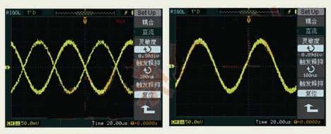

将一个叠加了50mVpp噪声的400mVpp、10kHz的正弦波输入至RIGOL DS1000系列中的DS1102CD,当灵敏度为0.1div时(如图1a所示),该信号无法稳定显示。将可调触发灵敏度调节到0.89div时(如图1b所示),则可清晰地看到叠加噪声后的正弦波。
图1:DS1000数字示波器具有可调节触发灵敏度,下图显示了灵敏度为0.1div时的波形图像(图1a)和灵敏度为0.89div时的波形图像(图1b)。

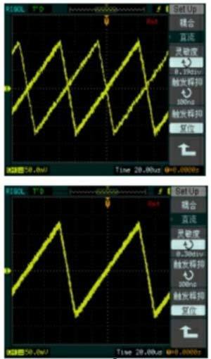

下面我们对上述实验进行类似模拟。将叠加50mVpp噪声的200mVpp、10kHz锯齿波输入至DS1102CD。调节可调触发灵敏度在0.1div~0.5div时,示波器不能稳定触发信号;当可调触发灵敏度调至0.5div~1.0div时,则可以稳定显示波形。将叠加50mVpp噪声的400mVpp、10kHz的锯齿波输入至DS1102CD。调节可调触发灵敏度在0.1div~0.3div时,示波器不能稳定触发信号;当可调触发灵敏度调至0.3div~1.0div时,则可以稳定显示波形。因此,由于输入信号的不同,示波器需要不同的触发来稳定波形。如果输入的是微弱的信号,一个微小的触发变动都会影响波形的稳定度,这就需要可调的触发来满足这样的需求。
图2:输入200mVpp锯齿波时的情况。
目前,RIGOL DS1000/DS1000A系列数字示波器在通信电子设计、医疗专业仪器制造等领域应用得十分广泛。当在频率范围顶部附近捕获信号时,对信号振幅的要求是触发灵敏度与模拟采样带宽相匹配,这对示波器的触发灵敏度功能来说是一个挑战。RIGOL的可调触发灵敏度功能使受噪声干扰的信号也能得到稳定的触发,是一种能够解决实际问题的方法。
图3:输入400mVpp锯齿波时的情况。
