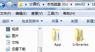

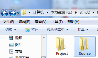

1、建立好文件夹,文件夹中有相应的库函数和头文件等等
以上通过我的G盘里面的建立工程模板解压即可得到

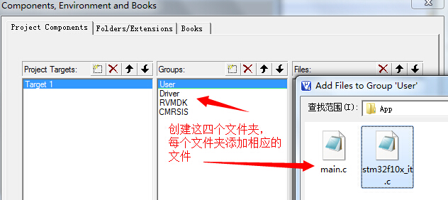

2、通过keil创建test_creat.uvproj到以目录
选择完芯片以后,弹出窗口一定要选择“否”

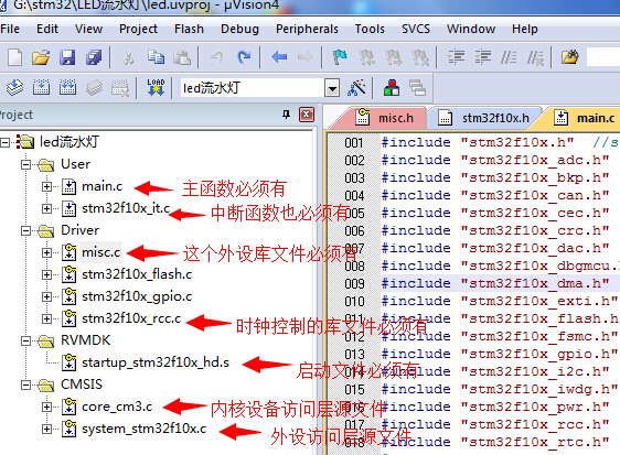

3、添加文件,只用添加C文件进去
添加完成以后会看到:
