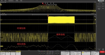

对于从事射频脉冲信号分析测试的工程师而言,通常都要测试脉冲的上升/下降时间、脉宽及周期等时间参数,以及脉内功率平均值及最大值。只有得到射频脉冲信号的包络后,才能更加方便地进行这些参数的测试。过去通常使用一个外部包络检波器,提取包络后再使用示波器测试。采用Spectrum View的瞬态分析功能,无需任何外部附件,即可轻松得到信号的包络,图3所示的“C1-M”曲线即为包络。
值得一提的是,示波器的自动测量功能也可以应用于时域包络,从而自动完成脉冲信号时间参数及功率参数的测试,而不再需要使用光标测试,从而提高了测试精度。现代雷达越来越多的采用脉冲压缩技术,以保证探测距离的同时,提高距离分辨率,其中以线性调频脉冲(chirp pulse)多见。线性调频脉冲信号的测试,除了要观测上述的时间和功率参数,还要对脉内的频率调制作解调分析,以检验调频带宽、调频斜率及线性度。在Spectrum View的瞬态模式下,可以完成解调分析,如图3所示的“C1-f”曲线,并支持测试结果的保存,以作进一步的分析。
图3. RF Chirp Pulse的频谱、波形、包络、频率及相位曲线

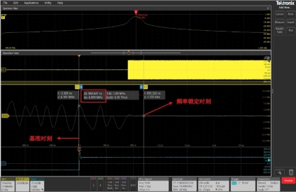

对于锁定时间的测试,传统测试方法是直接将PLL输出的射频信号馈入频谱仪,然后在zero span模式下设置触发观测射频信号的包络。但是这种方式有两个缺点:① 以触发位置为时间参考点,而PLL在触发时刻之前已经开始工作,无法准确标定锁定时间;② 由于这种方法是从包络上判定是否锁定完成,测试误差会很大。因为信号的包络与频谱仪设置的RBW关系很大,存在这样的情况——即使频率没有完全锁定,但是信号依然可以完全通过RBW filter,从而得到正常的包络信号。此时,标定的锁定时间会偏小,而不能正确反映PLL的性能。
使用Spectrum View的瞬态分析功能可以轻而易举地解决这个问题,测试连接如图6所示,待测PLL电路除了将射频输出连接至示波器之外,同时提供一路同步触发信号,以此作为时间基准。在瞬态分析模式下,调出Frequency_vs_Time波形,当频率锁定后,接近一条直线,观测在哪个时刻频率锁定成功 (比如,定义频率误差在标称频率的±5%以内即认为锁定成功),从而准确测试锁定时间。

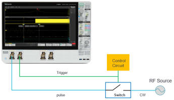

如何测试开关的切换时间呢?图8给出了测试连接示意图,示波器是整个测试的核心设备,此外还需要一台信号源,用于给开关提供射频激励信号。测试过程中,信号源提供CW信号馈入开关,控制电路在控制开关切换的同时,也给示波器提供一路触发信号作为时间参考。为了准确测试切换时间,需要得到开关输出的射频信号的包络,在示波器侧通过比较外触发信号与包络信号之间的延迟,便可以确定切换时间。
示波器通常借助于外部的包络检波器测试信号包络,但是这会引入额外的时延,从而影响测试精度。相比之下,Spectrum View可以直接显示射频信号包络 (Magnitude_vs_Time),测试更准确、应用更方便。

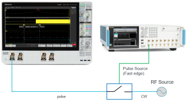

脉冲调制器上升时间测试连接如图4所示,系统需要提供射频CW信号和用于控制调制器的基带脉冲信号。为了能够准确测试上升时间,推荐使用一台任意波信号发生器 (AWG) 产生基带脉冲信号,因为AWG的带宽足够大,所产生的脉冲信号上升时间远远小于脉冲调制器的上升时间。
CW信号经过脉冲调制器转换为射频脉冲信号,然后馈入示波器进行测试。在Spectrum View模式下,直接调出“Magnitude_vs_Time”,使用示波器的自动测量功能便可以精确测出10%~90%或者20%~80%的上升时间。

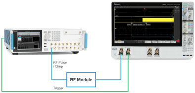

(5) RF module绝对时延测试
在一些相参多通道应用场合,为了保证各通道之间的时间同步性,对通道上射频模块 / 部件的绝对时延提出了较高要求,比如功率放大器 、上下变频器、模拟IQ调制器等,因此需要对这些模块的绝对时延进行标定。
众所周知,矢量网络分析仪具有测试群时延 (Group delay) 的功能,但是群时延并不是绝对时延。只有当相频特性呈现理想线性关系时,群时延才是绝对时延。显然,这种理想器件是不存在的。而且实际测试中除了关注绝对时延,可能还会涉及到射频脉冲信号经过这类器件后的上升/下降时间等参数测试,因此,示波器是这类测试的理想选择。
绝对时延测试过程中,系统给待测件馈入一个射频脉冲信号,同时输出一路同步触发信号作为时间参考,在Spectrum View模式下调出脉冲信号的包络后,使用示波器的自动测量功能便可以确定绝对时延。对于高带宽应用场合,通道所采用的也都是宽带射频模块,为了能够测试这种场合下的参数,建议测试时也采用宽带信号,图10便采用了泰克公司的任意波信号发生器提供高带宽的线性调频脉冲信号。
图10. 射频模块绝对时延测试连接示意图

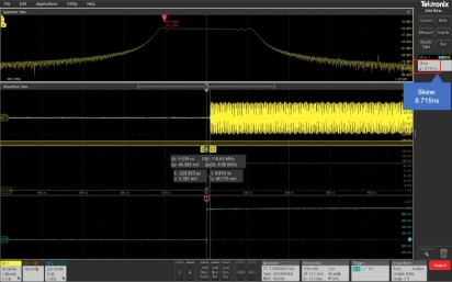

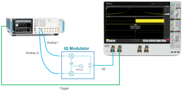

模拟IQ调制器的绝对时延测试,与上述测试方法类似,只是需要给待测件提供模拟I信号和Q信号,测试连接如图11所示。为了准确测试时延,依然采用射频脉冲信号。最简单的射频脉冲在脉内是恒定的载波,对应的基带IQ信号只有I路有信号,Q路信号为0。测试时建议采用线性调频脉冲信号,I和Q路均有信号,可以使得调制器的I和Q两个支路分别工作起来,以模拟其真实工作状态。
与功率放大器等射频模块的绝对时延测试类似,模拟IQ调制器的时延测试也需要时间基准信号,由图11中所示的任意波信号发生器提供。Spectrum View测出射频脉冲信号的包络后,使用自动测量功能便可以测出包络信号与基准信号之间的时间差,从而精确标定绝对时延,图12给出了模拟IQ调制器时延的实测结果。
