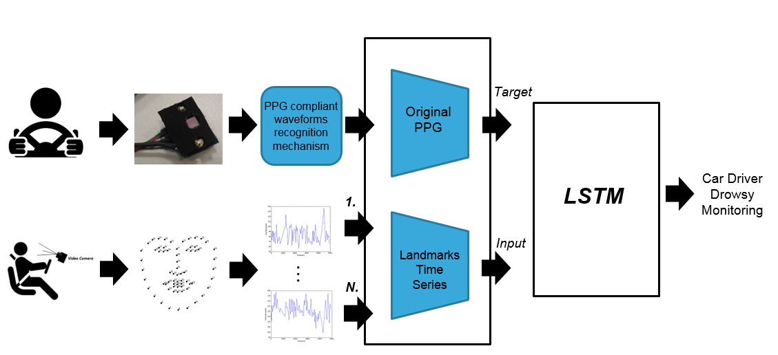

图. 1. LSTM管道
关于长短期记忆网络(LSTM,Long Short-Term Memory)检测顺序数据(时间序列)的关联性的能力,我们构建了一个LSTM模型,用面部特征点时间序列作为输入数据,原始PPG信号作为目标数据,重建PPG信号(图1)。在使用MinMaxScaler算法调整(0.2,0.8)范围内的所有时间序列值后,综合考虑以下参数,我们进行了模型训练。模拟训练采用256个神经元,批大小(batch size)128,初始学习率和辍学率分别设为0.001和0.2。为了评估PPG重构信号的鲁棒性,我们计算了PPG最小点的频率(傅里叶频谱),我们特别分析了这些点的频率,比较了原始PPG最小点的频率与重构PPG最小点的频率。

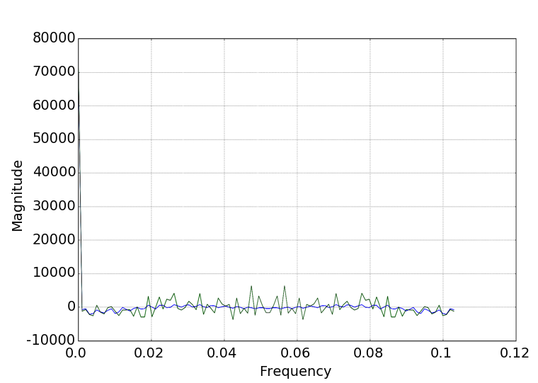

图2.原始PPG最小点的快速傅立叶变换(FFT)频谱(蓝色)和重建PPG最小点的快速傅立叶变换(绿色)。
最后,我们提供了一种基于LSTM-CNN的有效的监测系统,通过PPG信号评估心脏活动来确定驾驶员的困倦程度。与其它方法不同,我们的方法是利用面部特征点数据重建PPG信号,不涉及传感器系统。如前文所述,我们构建了LSTM管道,用面部特征点时间序列作为输入数据,传感器检测到的PPG作为目标数据,证明PPG重构信号的鲁棒性。此外,我们还构建了CNN模型,不仅可以对驾驶员的生理状态进行分类,还可以验证LSTM的预测结果。最后,我们计算了原始PPG最小点的快速傅立叶变换(FFT)频谱和重构的PPG最小点的FFT频谱(图2)。实验结果证明,我们的方法有广阔的应用前景,因为我们能够区分瞌睡的对象与清醒的对象,准确率接近100%,这与科学文献报道的类似管道取得的平均成绩一致。使用改进的PPG传感器,以及利用Stacked-AutoEconder架构学会的特殊功能对PPG信号进行深度处理,将会给本文提出的管道带来哪些改进,是本文作者目前正在研究的方向。
