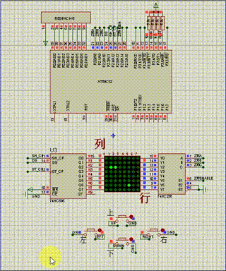

如今用8x8LED点阵制作的贪吃蛇游戏在网上的源码已经多不胜数了,由于闲得蛋疼,也搞了搞,不过因为Me很懒,又穷,所以硬件就木有搞,只是用proteus仿真了一下。。。
源码工程及仿真在这:https://pan.baidu.com/s/1i5tyOtv
顺便也唠叨一下这个贪吃蛇的源码吧,有图有真相,上图
 这里写图片描述
画面简单清晰明了,perfect!
