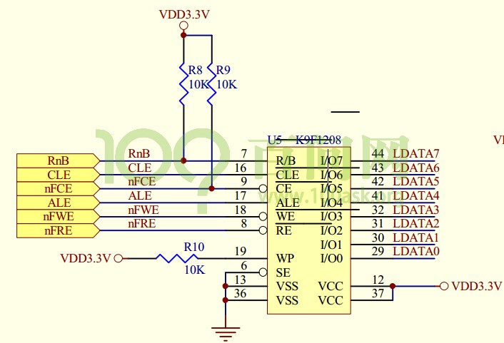

NAND FLASH原理图
NAND FLASH是一个存储芯片
那么: 这样的操作很合理”读地址A的数据,把数据B写到地址A”
问1. 原理图上NAND FLASH和S3C2440之间只有数据线,怎么传输地址?
答1.在DATA0~DATA7上既传输数据,又传输地址当ALE为高电平时传输的是地址,
那么在数据线上是不是只传输数据和只传输地址呢?

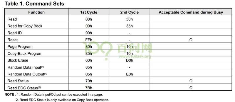

我们参考NAND FLASH的芯片手册可以知道,对NAND FLASH的操作还需要发出命令,下面有个NAND FLASH的命令表格
这里写图片描述
问2. 从NAND FLASH芯片手册可知,要操作NAND FLASH需要先发出命令怎么传入命令?
答2.在DATA0~DATA7上既传输数据,又传输地址,也传输命令:
当ALE为高电平时传输的是地址。
当CLE为高电平时传输的是命令。

问3. 数据线既接到NAND FLASH,也接到NOR FLASH,还接到SDRAM、DM9000等等
那么怎么避免干扰?
答3. 这些设备,要访问之必须”选中”,没有选中的芯片不会工作,相当于没接一样。

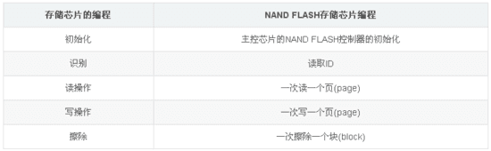

答5. 根据NAND FLASH的芯片手册,一般的过程是:
发出命令
发出地址
发出数据/读数据

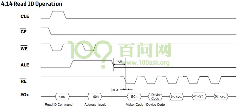

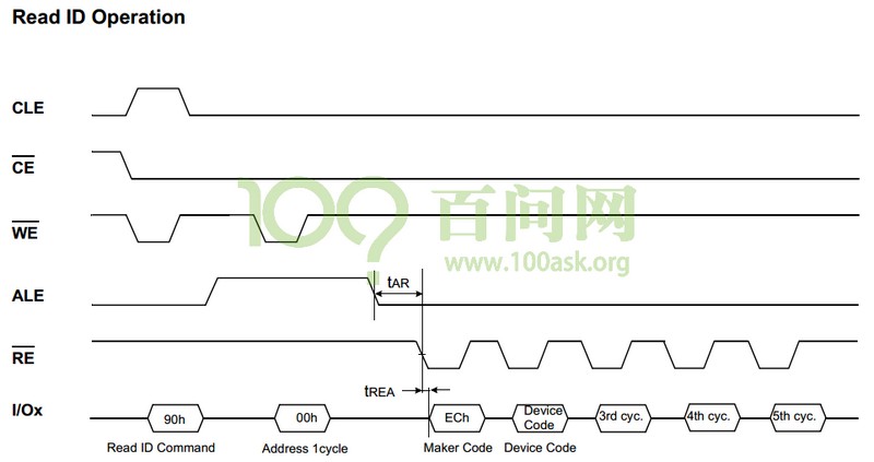

看上面的命令表格,不容易看,我们看一下读ID的时序图,
这里写图片描述
每个NAND FLASH都内嵌一些ID(譬如:厂家ID,设备ID),时序图从左往右看,纵向放是一列一列的看。

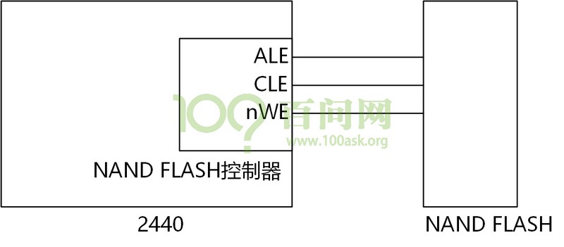

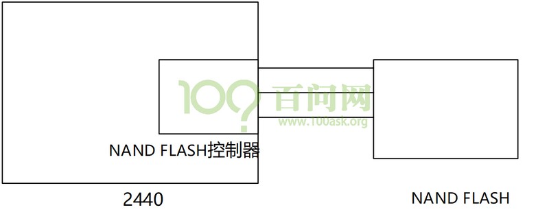

对于我们s3c2440来说,内部集成了一个NAND FLASH控制器,2440和外设连接的简易图,如下图所示
这里写图片描述

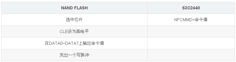

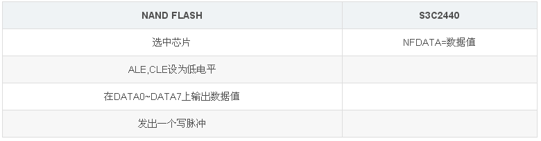

NAND FLASH控制器,帮我们简化了对NAND FLASH的操作,下面来分析一下不使用NAND FLASH控制器和使用NAND FLASH控制器对外设NAND FLASH的操作。
发命令:
image.png?imageView2/2/w/550
发地址:
发数据:

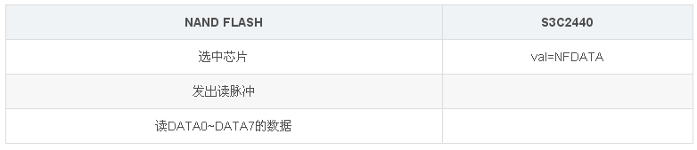

读数据 :

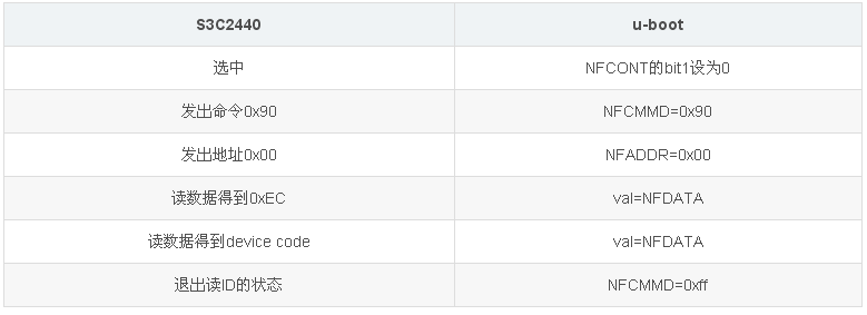

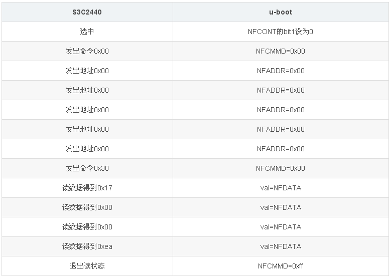

用UBOOT来体验NAND FLASH的操作:
  1. 读ID
下图是读操作时序图
这里写图片描述
对于存储为256M的NAND FLASH,需要28条地址线,来表示这个地址值,根据原理图可以,只用8根地址线,所以需要4个周期的地址,为了兼容更大容量的NAND FLASH,要发出5个周期的地址:

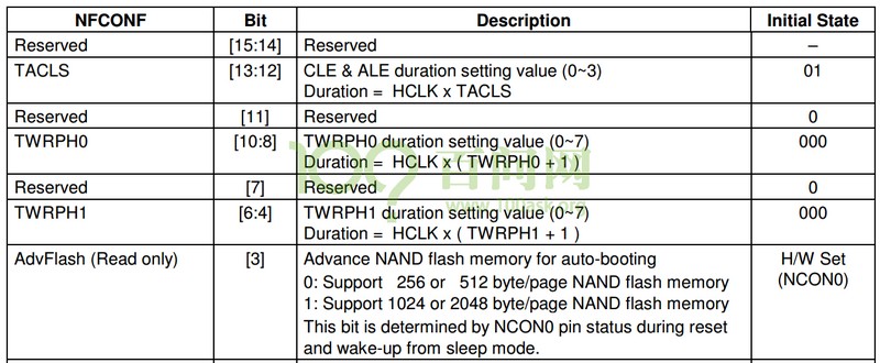

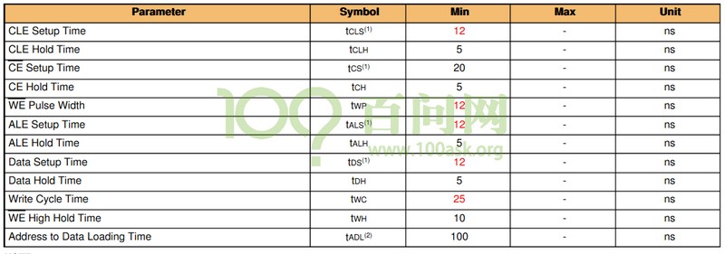

AND FLASH控制器的时序,是为了让NAND FLASH外设工作起来,假如外接不同的
NAND FLASH外设,那么它的操作时序可能就会不同,所以NAND FLASH控制器发出
的时序图,就是不一样的,所以我们根据NAND FLASH外设来设置NAND FLASH控制器,
这里写图片描述

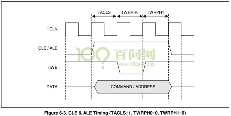

NAND FLASH时序图,如下所示:
这里写图片描述
这里写图片描述
这里写图片描述
我们在汇编语言中已经设置HCLK为100MHZ,一个周期T = 1000/100 = 10s,通过上面三个图可以知道:TACLS的值可以为0;TWRPH0的值可以为1;TWRPH1的值可以为0。
这里写图片描述
所以NFCONF寄存器设置如下:
#define  TACLS   0
#define  TWRPH0  1
#define  TWRPH1  0
/*设置NAND FLASH的时序*/
NFCONF = (TACLS<<12) | (TWRPH0<<8) | (TWRPH1<<4);

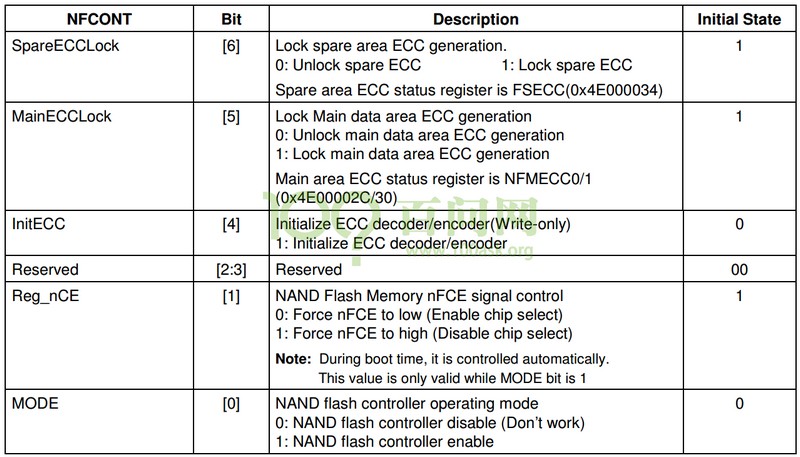

到此设置NAND FLASH的时序已经设置完了,我们接着来使能,使能实在NFCONT。
这里写图片描述
MODE [0]: 设置为1,使能NAND FLASH。
Reg_nCE [1]: 设置为1,禁止片选。因为我们现在还没有使用。为例错误的操作。
InitECC [4]: 初始化ECC的编码器,后边要使用,我们设置为1,来初始化。
所以NFCONF寄存器设置如下:
/*使能NAND FLASH控制器,初始化ECC,禁止片选*/ NFCONT = (1<<4) | (1<<1) | (1<<0);

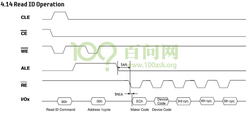

第003节_NandFlash的芯片id读取
上节课我们讲解了NAND FLASH的初始化,这节课我们来讲解读取NAND FLASH的ID,
我们可以参考NAND FLASHh的芯片手册,如下图所示:(NAND FLASH读操作时序图)
这里写图片描述
我们一般先操作片选使能,只有片选使能之后才能进行后边的操作,片选是能代码如下:
void nand_select(void)
    /*使能片选*/
    NFCONT &=~(1<<1);
有使能片选,一定有禁止片选,禁止片选的代码如下:
void nand_deselect(void)
    /*禁止片选*/
    NFCONT |= (1<<1);
读ID的操作时序图,如下所示
这里写图片描述
我们按照从左往右的时间点,来分析,片选信号像一个总开关,只有使能了片选信号,后续的操作才会有意义,我们使能片选信号之后,片选引脚nCE后续一直为低电平,在前面的命令时序图中知道tCLS和tWP最小的时间参数都是12us,就表明CLE和nWE这两个信号可以同时发出,就表示要命令了,对于写什么命令,就要看数据总线上要发送的命令了,当CLE从高电平变为低电平后,表示上次的写操作已经结束了。
对于上面复杂的时序,我们可以使用2440上的NAND FLASH控制器简化操作,只需要往NFCMMD寄存器写入要传输的命令就可以了,NAND FLASH控制器默认把上面复杂的时序发出来。
发命令后,后面就需要发送地址了,当nWE和ALE有效的时候,表示写地址,上图中,要写入的地址是0x00,当ALE从高电平变为低电平的时候,表示写地址结束,我们可以简化为:往NFADDR寄存器中写值就可以了,比如:NFADDR=0x00。

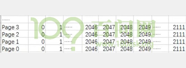

下图为NAND FLASH内部结构图,从图中可以可以知道,一个page含有2k 字节的页数据,和64字节的oob区,后面会介绍页数据和oob区有什么关系。
这里写图片描述
下图的表格,来说明NAND FLASH内部结构,前面2K(0~2047)表示页数据,后边64字节(2048~2111)表示oob。
这里写图片描述
问:CPU想读取,第2048个数据,它是哪以一个?
答:是Page1的第0个字节。CPU使用某个地址访问数据的时候,是在页数据空间来寻址的,根本就看不到oob区。

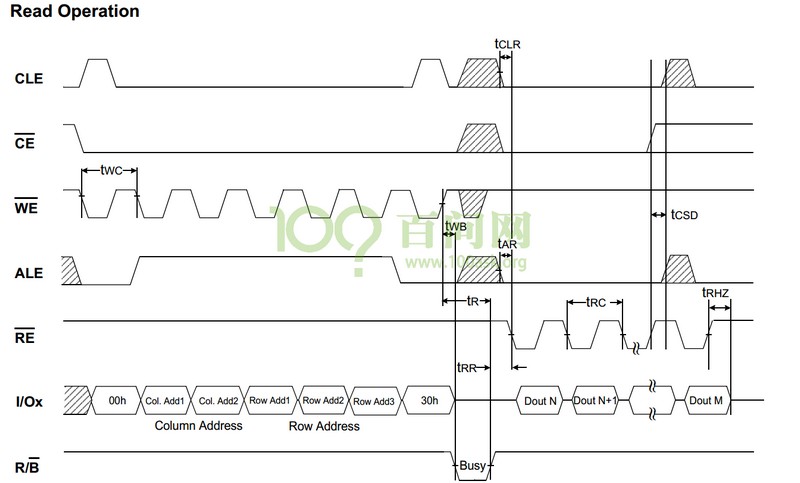

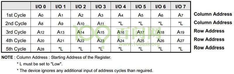

下面我们开始写程序,想去读NAND FLASH应该怎样操作,下面是nand flash的地址周期。
这里写图片描述

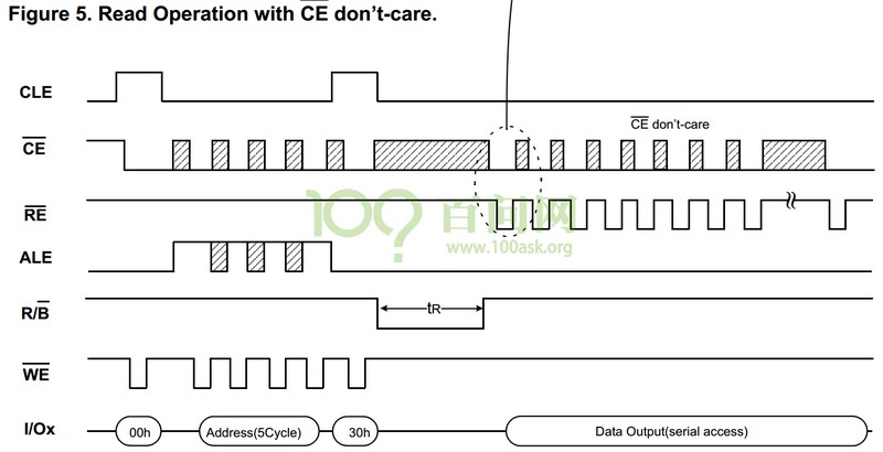

下图为读NAND FLASH的时序操作:
这里写图片描述
读NAND FLASH步骤:(从程序的角度来说),我们需要先发出00命令再发出5个周期的地址,再发出30命令,然后就可以读数据了。比如:我想访问某个地址的数据,需要确定在哪一行page(row),在哪一列col(0~2047)。从NAND FLASH的地址周期中可以看出来,先发出2个col(列地址),再发出3个(Row)行地址。
下面是程序的编写:

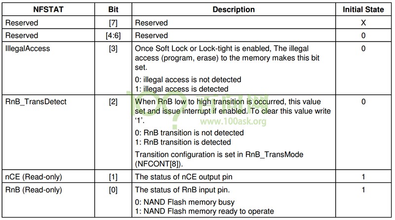

这里写图片描述
wait_ready函数等待NAND FLASHh空闲,从上图可以看出当NFSTAT寄存器[0]的值为1时NAND FLASH是空闲的,我们可以通过该位来判断NAND FLASH是否繁忙。代码如下:
void wait_ready(void)
    while (!(NFSTAT & 1));
nand_read函数为NAND FLASH的读函数,代码如下:
void nand_read(unsigned int addr, unsigned char *buf, unsigned int len)
    int i = 0;
    int page = addr / 2048;
    int col  = addr & (2048 - 1);
    nand_select();
    while (i < len)
        /* 发出00h命令 */
        nand_cmd(00);
        /* 发出地址 */
        /* col addr */
        nand_addr_byte(col & 0xff);
        nand_addr_byte((col>>8) & 0xff);
        /* row/page addr */
        nand_addr_byte(page & 0xff);
        nand_addr_byte((page>>8) & 0xff);
        nand_addr_byte((page>>16) & 0xff);
        /* 发出30h命令 */
        nand_cmd(0x30);
        /* 等待就绪 */
        wait_ready();
        /* 读数据 */
        for (; (col < 2048) && (i < len); col++)
            buf[i++] = nand_data();
        if (i == len)
            break;
        col = 0;
        page++;
    nand_deselect();
