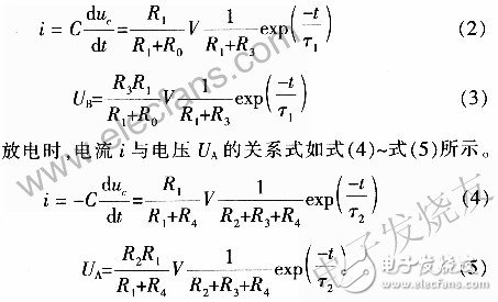

1)电阻R1用来限制充电时高压电源对电容C的充电电流,即起到限流作用,并减小发射单元工作时对电源的影响,从这点考虑,要求电阻R1阻值越大越好。另一方面,电路的重复频率f较高,为了使电容C在触发前能充满电,就必须满足CR1<1/5f。所以要选择合适的电阻R1的阻值。
2)电阻R2有2个作用:一是调节放电时间和发射功率,二是作为阻尼电阻,调节超声脉冲宽度。R2的阻值越小,发射功率越小,发射脉冲越窄;R2阻值越大,发射功率越大,发射脉冲越宽。
3)快速恢复型二极管Vd1、Vd2滤去充电脉冲,使A点只有放电时的负电压激励脉冲。
充电时,电流i与电压UR的关系式如式(2)~式(3)所示。

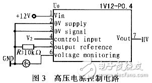

这里采用美国Ultravoh公司的高压电源模块。其中“V”系列的型号为1V12-P0.4电源模块,能完全满足该设计的需求,其输入电压为12 V,输出电压为0~1 000 V,控制电压为0~5 V,功率为0.4 W。低功耗、体积小、重量轻,并带有输出电压监测和自保护电路。高压电源控制电路如图3所示。
arm微处理器输出的控制信号经D/A转换后可输出0~5 V的控制信号V2,相应的高压电源模块即可输出0~1 000 V的电压。

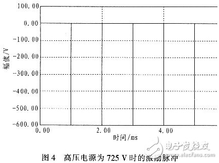

为验证本设计是否能满足实验的需要,对电路进行软件仿真。因为t=5τ1,约为500μs时认为充电电容充满,所以把开关频率设置为1kH-z。仿真结果如图4和图5所示。
图4中,高压电源输出为725V,R1=10 kΩ,R2=100 Ω,C=0.01μF,得到的激励脉冲约为600 V,宽度为600 ns。此脉冲满足本设计中超声波频率为2.5 MHz时,探头对激励脉冲宽度的要求。

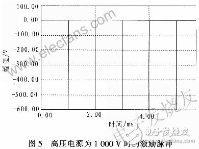

图5中,当高压电源输出最大为1 000 V,R1=10 kΩ,R2=100 Ω,C=0.01μF时,得到的激励脉冲约为830 V,宽度为600 ns。
由于带充电电阻器的高压直流电源效率不是很高,所以激励脉冲的电压也不能达到高压电源的电压。通过arm微处理器发射不同频率和占空比的控制脉冲,可以控制发射电路发射宽度和重复频率可调的激励脉冲。
