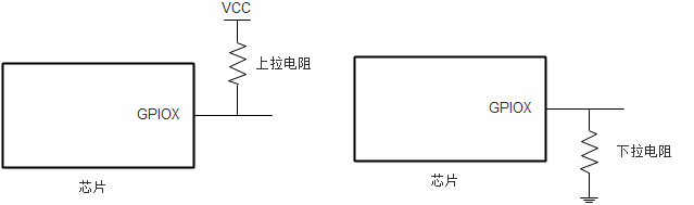

GPXXPUD寄存器:
使用2位来控制1个引脚:值为0b00时,相应引脚无内部上拉/下拉电阻;值为0b01时,使用内部下拉电阻;值为0b11时,使用内部上拉电阻;0b10为保留值。
所谓上拉电阻、下拉电阻,如图2所示:
图2. 上拉电阻和下拉电阻
上拉电阻、下拉电阻的作用在于,当GPIO引脚处于第三态(既不是输出高电平,也不是输出低电平,而是呈高阻态,即相当于没接芯片)时,它的电平状态由上拉电阻、下阻电阻确定。

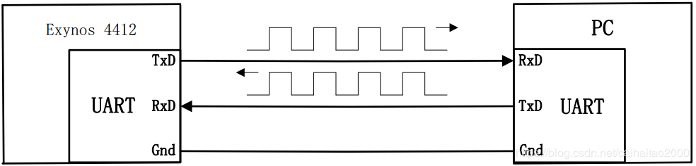

以某种协议的接口访问硬件:
比如UART、I2C、SPI等接口,我们只需要根据协议要求做好相关设置,然后把数据填入某个寄存器,这类接口部件就会把数据按某种格式发送出去。
如图4所示,以UART为例:设置好UART的波特率等格式后,把要发送的数据写入UART的寄存器,UART控制器就会把数据逐位发送出去。
图4. 协议类接口示例UART
