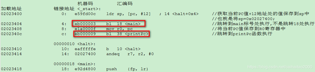

第一个打印的数字是100;第二个打印的pc的值;大家可以发现,我们指定的链接地址是0x0,而程序运行在0x02023400地址处开始执行的,也能成功执行,为什么呢?就是因为我们使用的是位置无关码。查看反汇编:

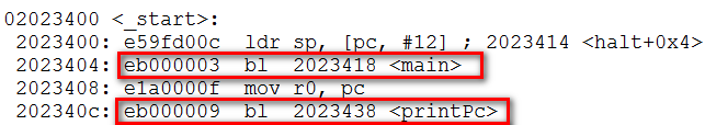

已经在图中做了详细的注释。首先,就是将当前pc值加偏移量12处的值保存sp栈中。然后执行bl跳转到main()函数处执行。注意:bl 18这个指令并不是跳转到18地址处开始执行。bl是一条相对跳转指令,当前PC值加偏移量。其机器码是0xeb000003;我们将链接地址设置为0x02023400,看看这条指令的机器码是多少:
可以看到,将链接地址更改为0x02023400地址处,这个条指令的机器码还是0xeb000003。
可以得出结论:B/BL指令是位置无关码,是根据当前PC值加某个符合距离当前位置的offset值,不管链接地址是多少,此值是固定的。也就是不管链接地址是多少都能正常跳转。
还是看第一幅图片,我们将当前PC的值保存到了R0寄存器中了,然后跳转到printPc()函数执行,打印出的值是0x02023410。
也就是说,打印的值是加载地址,并不是链接地址。链接地址是期望程序运行的地址。加载地址是程序实际运行的地址。
