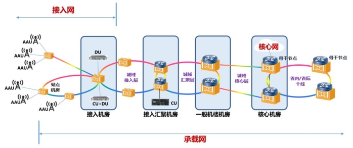

从宏观上来看,5G网络产业链一共可以分为三个领域,和通信网络架构一一对应,分别是接入网产业链、承载网产业链和核心网产业链。
这三个产业链里面,接入网和承载网是最值得关注的。因为对于5G这样的公网来说,需要建设数量和规模非常庞大的基站和光纤通信网络。
基站属于接入网。这块毫无疑问是大头。
光纤通信虽然在接入网、承载网、核心网里都有用到,但主要是用在承载网。承载网产业链,也就等同于光通信产业链。
我们先看看5G基站(接入网)的产业链。

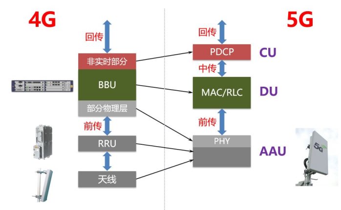

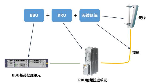

之前我介绍5G接入网技术专题的时候说过,4G基站主要是BBU、RRU和无源天线。5G基站,变成了CU(集中单元)、DU(分布单元)和AAU(有源天线)。
4G基站的组成部分
4G基站向5G基站的演进

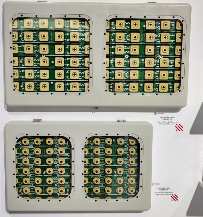

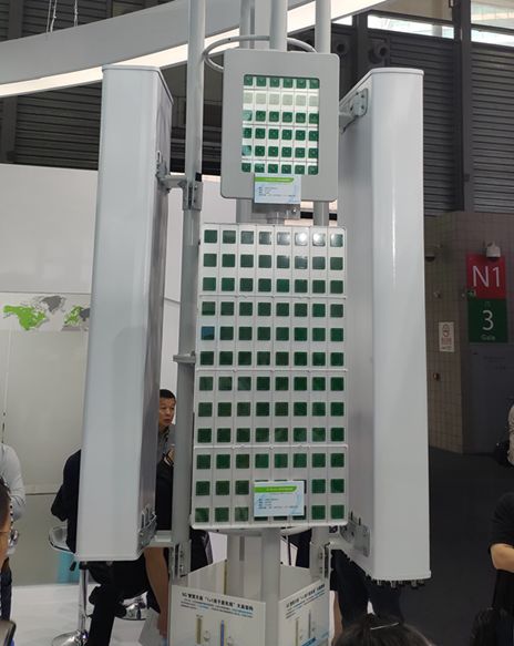

5G时代,Massive MIMO(大规模天线阵列)技术开始应用,天线从无源变有源,技术复杂度高了很多。天线与基站主设备之间的关系更为紧密,不再单纯只是朝指定方向辐射信号。
这个对传统天线企业是不利的。天线市场份额会受基站主设备市场份额的影响(对主设备厂商有利)。

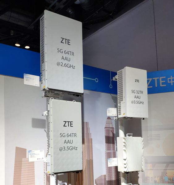

5G基站有源天线(AAU),里面就是大量振子、电路板(PCB),外面是天线罩。
绿色的是5G天线内部的振子阵列(两侧是另外的天线罩,也就是外壳)
这个更清楚一点(天线振子阵列)
5G天线外观
射频器件,是基站的重要组成部分,包括滤波器等。
以大家经常听说的滤波器为例。在3G/4G时代,基站滤波器主要以金属同轴腔体为主,到了5G时代,具有高Q值、低损耗、低温漂的陶瓷介质滤波器将有望成为主流。
基站主设备厂商,就是华为、中兴、爱立信、诺基亚、大唐等。他们开始大量蚕食以前并不在意的天线市场。

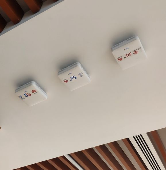

除了室外宏基站之外,还有多用于室内的微基站。
5G 微基站

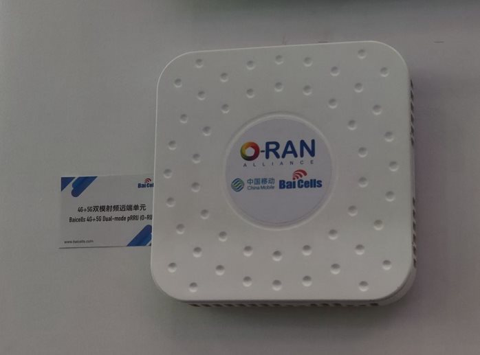

微基站还分为普通微基站和O-RAN微基站。其实都没有太大的技术含量,一样是信号调制和射频处理。
O-RAN微基站

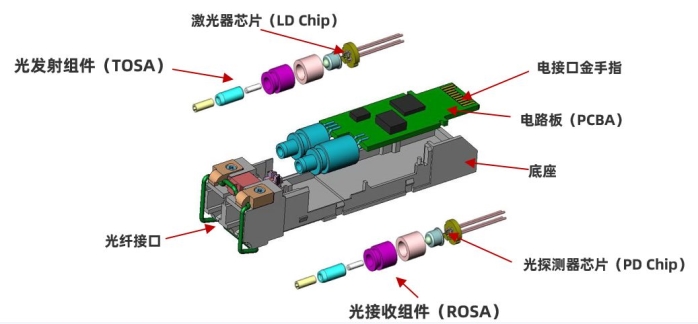

光模块复杂一些,它主要由光芯片、光组件、PCB等组成。主要的价值集中在光芯片。光芯片基本上中低端都实现了国产化,但利润率不高。高端光芯片(100G及以上)的技术目前更多是掌握在国外厂家手中,国内厂商正在加紧追赶。
光模块可以关注的有中际旭创、光迅科技、新易盛、海信宽带、易飞扬、铭普光磁等。这几家也已经陆续做出了自己的400G光模块。

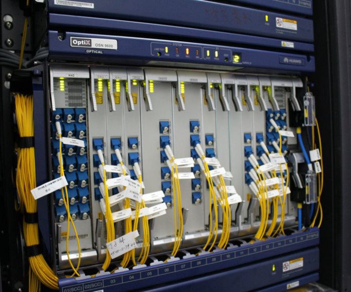

光模块一般都安装在主设备上。光通信主设备,就是那些OTN、PTN等设备,说白了就是插光口的光传输设备,国内做得好的企业是华为、中兴、烽火、H3C等。
前面说过,但凡是主设备,里面都有芯片。光通信主设备的芯片也是有很高技术含量的,华为和中兴都有自己的芯片,实力很强。
光通信主设备

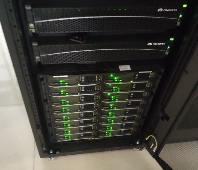

需要说明的是,5G核心网采用了虚拟化技术,硬件上已经全面采用了通用服务器,所以它在硬件上的产业链,基本上就是数据中心通用x86服务器的产业链一样了。
华为的核心网虚拟化平台,都是x86刀片服务器

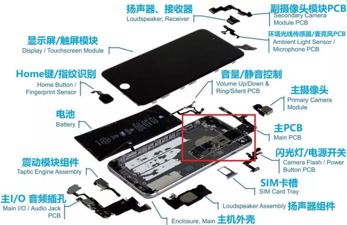

手机的产业链就热闹了,行业里研究得也比较通透,什么摄像头、屏幕、HiFi等,大家都很清楚。我反而是不太懂,也没去研究。
手机的组成部件
5G手机,重要的是5G SoC芯片和5G 基带芯片。除了芯片,和5G有关的就是手机里的射频模块和天线,有一定的技术含量。
