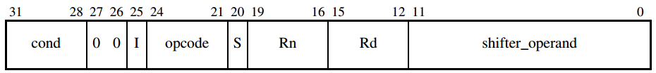

参考CPU的数据手册可知,ARM的数据处理指令格式为:
以机器码0xe3a0244e为例:
[31:28] = 0b1110, 表示这条指令无条件执行;
[25] = 0b1, 表示 Operand2 是一个立即数;
[24:21] = 0b1101, 表示这是 MOV 指令, 即 Rd : = Op2;
[20] = 0b0, 表示这条指令执行时不影响状态位;
[15:12] = 0b0010, 表示 Rd 就是 r2;
[11:0] = 0x44e, 这是一个立即数;
立即数占据机器码中的低12位表示:最低8位的值称为immed_8,高4位称为rotate_imm。立即数的数值计算方法为:=immed_8循环右移(2*rotate_imm)。对于"[11:0] =0x44e",其中immed_8=0x4e,rotate_imm=0x4,所以此立即数等于0x4e000000。
综上所述,机器码0xe3a0244e的汇编代码为:
mov r2, #0x4e000000
mov r2, #1308622848。
