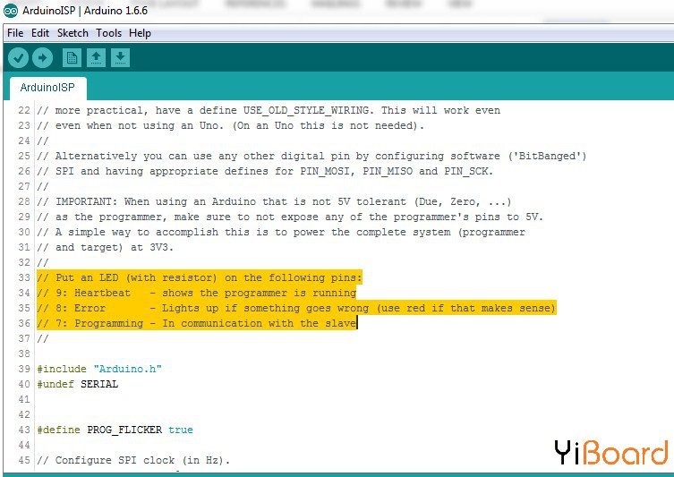

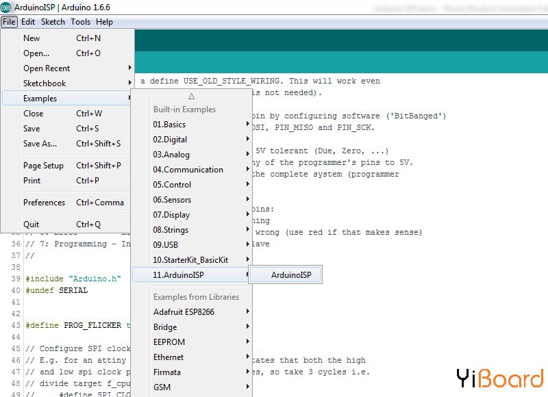

Arduino板具有少量通用I / O,可用于多种不同用途。例如,Arduino板可以作为使用Arduino ISP的其他AVR微控制器的编程器工具,并且是用于编程AVR MCU的最简单和最便宜的方法之一。 Arduino系统内编程器是免费的Arduino IDE中提供的内置函数。 ISP允许您使用专用于此目的的另一个Arduino板对Arduino板和其他AVR微控制器进行编程。
然而,使用功能齐全的Arduino板(作为编程器-Arduino)对新开发的Arduino板进行编程有一些规定。首先,必须将“programmer-Arduino”(您已配置为程序员的Arduino)配置为ISP。默认情况下,草图(代码)在Arduino IDE的“文件”菜单中的示例代码中可用。 Arduino ISP草图将所需的指令传递给Programmer-Arduino,以便在编程模式下进行设置。

可以使用连接的LED监控Programmer-Arduino的状态,如图所示。 Arduino ISP草图已针对此功能进行了预编程。
