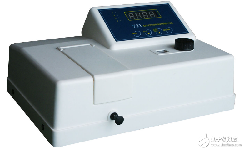

  分光光度计,又称光谱仪(spectrometer),是将成分复杂的光,分解为光谱线的科学仪器。测量范围一般包括波长范围为380~780 nm的可见光区和波长范围为200~380 nm的紫外光区。不同的光源都有其特有的发射光谱,因此可采用不同的发光体作为仪器的光源。钨灯的发射光谱:钨灯光源所发出的380~780nm波长的光谱光通过三棱镜折射后,可得到由红、橙、黄、绿、蓝、靛、紫组成的连续色谱;该色谱可作为可见光分光光度计的光源。
  分光光度计的简单原理
  分光光度计计采用一个可以产生多个波长的光源,通过系列分光装置,从而产生特定波长的光源,光源透过测试的样品后,部分光源被吸收,计算样品的吸光值,从而转化成样品的浓度。样品的吸光值与样品的浓度成正比。
  分光光度计的基本工作原理
  分光光度计的基本工作原理是基于物质对光(对光的波长)的吸收具有选择性,不同的物质都有各自的吸收光带,所以,当光色散后的光谱通过某一溶液时,其中某些波长的光线就会被溶液吸收。在一定的波长下,溶液中物质的浓度与光能量减弱的程度有一定的比例关系,即符合比尔定律。
  T = I/Io lg(Io/I)=εcb
  式中,T为透过率,Io为入射光强度,I为透射光强度,A为消光值(吸光度),ε为吸收系数,b为溶液的光径长度,c为溶液的浓度。从以上公式可以看出,当入射光、吸收系数和溶液厚度一定时,透光率是根据溶液的浓度而变化的。
  分光光度计已经成为现代分子生物实验室常规仪器。常用于核酸,蛋白定量以及细菌生长浓度的定量。
  分光光度计工作原理及特点
  分光光度计特点
  独特的双光路、双光束光学系统,仪器分辨率更高,杂散光更低,稳定性、可靠性更强,分析更加准确;
  采用320*240位点阵式高亮6 ”液晶显示器,显示清晰,信息完备;
  独特的长光程光路设计,使仪器分辨率更高,尤其适合微量测试 强大的数据处理功能,使测试结果能得到充分的应用,用户编辑更为简单快捷;
  采用悬架式光学系统设计,整体光路独立固定在16mm厚的铝制无变形基座上,底板的变形和外界的震动对光学系统不产生任何影响,从而大大提高了仪器的稳定性和可靠性;
  采用同步正弦机构,波长准确度高,重复性好;
  采用ARM系统;
  0.1/0.2/0.5/1.0/2.0/4.0六档光谱带宽自动可选,满足不同用户的测量需求;
  24位高速、高精度A/D转换,仪器精度更高、反应速度更快;
  主要元件采用进口配置,使仪器杂散光更低、稳定性、可靠性更强;
  功能更加强大,主机可独立完成光度测量、定量测量、光谱扫描、动力学、DNA/蛋白质测试,多波长测试及数据打印等功能;
  充分考虑不同用户的使用习惯,本系列仪器都标配元析公司光谱扫描软件,联机操作时,除能实现主机的所有测试功能外,还可实现更为强大的数据处理功能,并且使数据存储达到无限。
