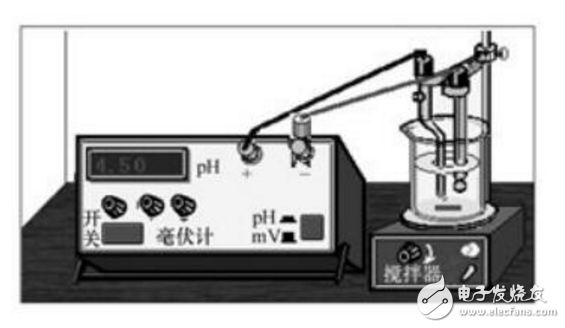

  目前酸度计种类、型号很多,但基本构造都相似,都主要由指示电极、参比电极、被测液、导线连接组成一个原电池装置,工作装置如下图所示。
  酸度计的主要结构组成
