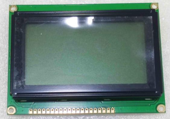

LCD12864可以用来显示字符、数字、汉字、图形等内容,其分辨率是128*64点。意思是横着有128个点,竖直方向有64点。
13367077-d1e32b7568996f26.png?imageView2/2/w/550
LCD12864

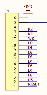

13367077-79ac789a53da03ab.png?imageView2/2/w/550
引脚分布
  • RS是命令还是数据的选择端口,高电平是数据,低电平是命令
  • RD是读操作
  • WR是写操作
  • D0 ~ D7是数据端口
  • CS是片选端口,当其为***************************
    片选CS端与使能端有什么区别呢?片选是是选择哪个芯片可以使用的端口,比如一根总线上连接了几个设备,而片选端就是为了选择使用哪个设备起作用的,当片选段开启,下面才是使能端起作用的时候。

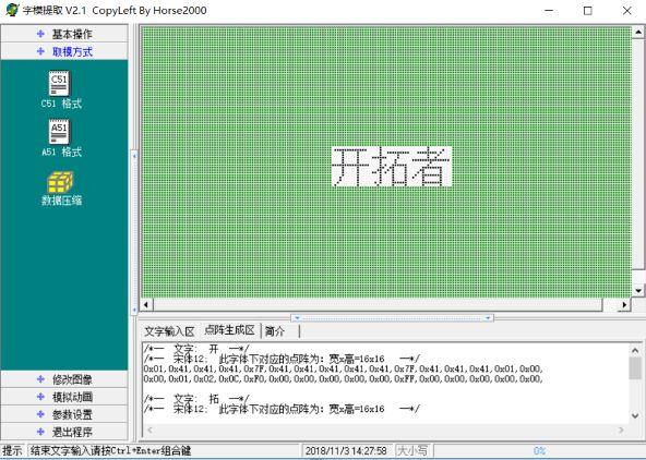

3.取模软件的使用
13367077-39b4febc142e21cc.png?imageView2/2/w/550
取模软件
操作
选择参数设置里面的其它选项,第一个选项取模方式有横向取模和纵向取模。横向取模的字是是竖着排列的,纵向取模的字是横着排列的。
输入字
在文字的输入区输入字符,我们这里输入了 “开拓者” 当我们输入好了字符,就按Ctrl + Enter这时候显示区就会出现我们想要的字符
获得点阵
在取模方式里面点击C51格式就会在点阵生成区弹出我们要的点阵,A51是汇编的格式

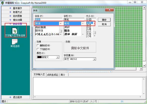

字体的选择
13367077-7a6d78c13d7e4030.png?imageView2/2/w/550

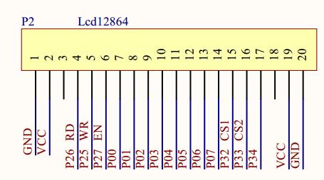

液晶屏的引脚排布
上面那个是单片机上的引脚排布,正好反过来了,注意插的时候不要插反了。单片机中CS1接片选,CS2接复位端
