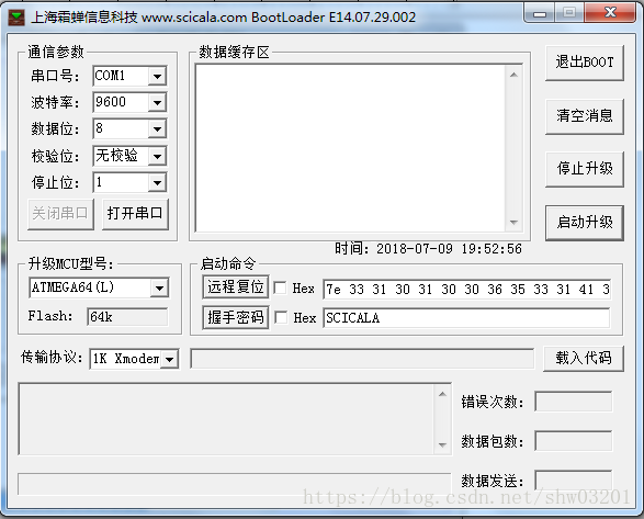

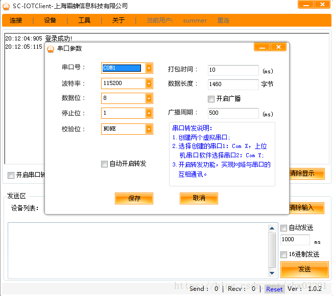

上位机截图:

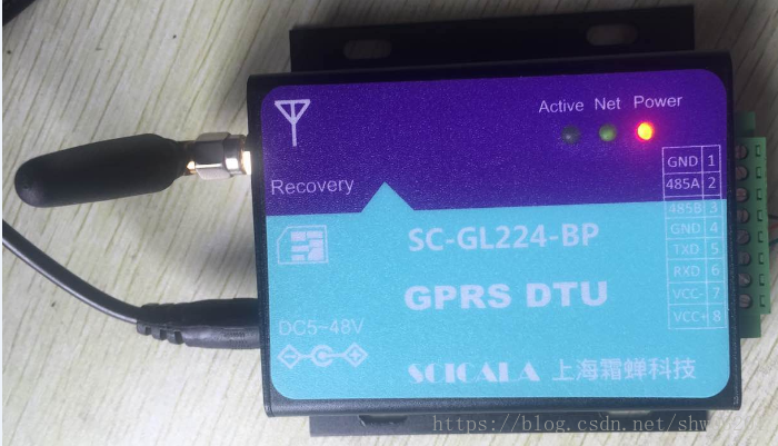

远程升级DTU
远程升级连接云平台虚拟串口
