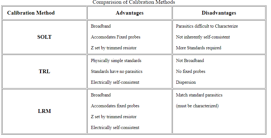

矢量网络分析仪要求在误差校正测量前执行测量校准。对于二端口测量,确定响应校准套件的校准算法为SOLT或TRL/TRL*。
传统的二端口校准通常用3个阻抗标准和1个传输标准定义校准参考平面。这些标准一般为短路、开路、负载和馈通,这就就构成了SOLT校准套件。
另一种二端口校准用最少的3个标准定义校准参考平面。TRL/TRL*校准套件中的馈通、反射和线路标准测量参数提供与使用不同算法SOLT校准同样的信息。
根据所拥有的标准和网络分析仪的功能,您可使用任一种校准套件。
在许多非同轴应用中,难以制作SOLT校准标准,如果不是不可能的话。而TRL/TRL*校准法能够适应专门的或特定的同轴连接器校准标准。
SOLT、TRL和LRM有哪些优缺点? 参看校准方法比较表
