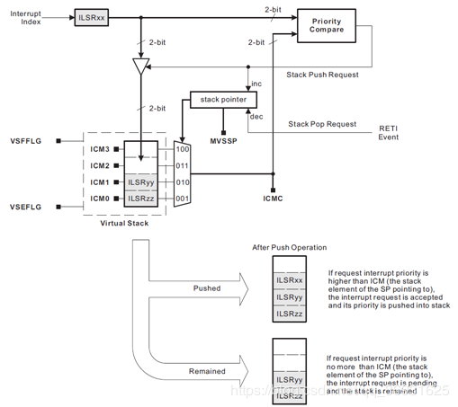

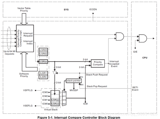

ICC模块就是为了解决这个问题而出现的,即可以通过寄存器配置,来实现低优先级的中断打断高优先级的中断,这就需要比较电路了,ICC内部就是这个原理,内部结构如下图所示:
目前到2019年低为止,MSP430 MCU(16bit)只有四款含有ICC模块:MSP430FR3153,MSP430FR2155, MSP430FR2353, MSP430FR2355。

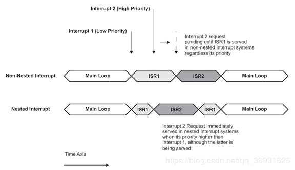

下面再简单的描述一下中断嵌套的含义,如下图所示,ISR2优先级高于ISR1,那么在正在只从ISR1程序时,遇到ISR2时,则会先把ISR1暂停一下,去执行ISR2,当ISR2执行完之后,返回再接着执行ISR1。

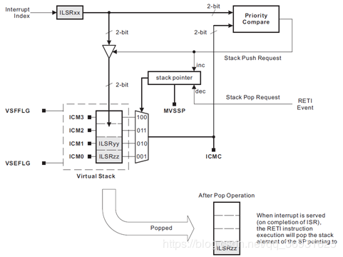

而MCU时如何实现去执行另一个程序,执行完之后再返回原本的点执行程序的呢?如下图所示,这个就类似与中断向量即堆栈,分为Push和Pop,首先当正在执行ISR1时,遇到了ISR2中断,那么MCU会把ISR1当前执行的程序地址推入堆栈保存起来,然后把ISR2的中断向量填入PC指针,去执行ISR2的程序,当ISR2程序执行完后,再从堆栈中读出当时保存的ISR1执行的程序地址,然后接着执行。
入栈如下图所示:
出栈如下图所示:

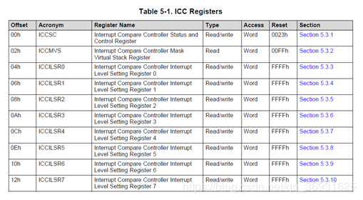

下面介绍一下ICC相关的寄存器,比较简单,因为你会发现,核心的两个寄存器,只有一位是读写的,其他都是只读寄存器,先附上所有寄存器的信息:
从上图可以看到,寄存器可以归为三个:ICCSC,ICCMVS,ICCILSRx。

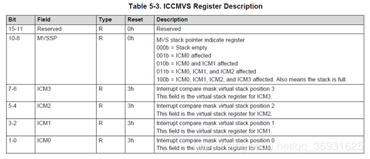

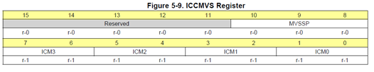

ICCMVS  可屏蔽中断堆栈寄存器
这个寄存器里面所有的位均为制度寄存器,其实就是存储着:当前堆栈了几个中断,然后ICM0-ICM3是比较位,也就是当前参与中断比较的这四位分别是谁而已。不需要用户设置,在调试中可能会使用。

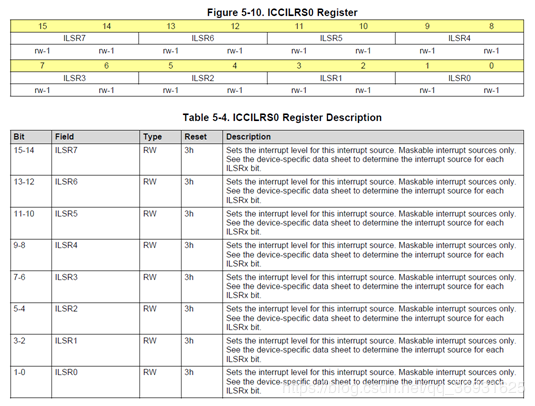

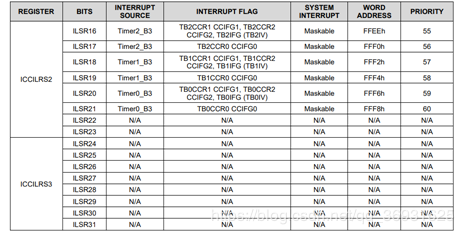

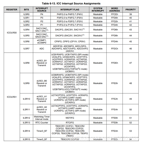

ICCILSRx  中断优先级寄存器
ICCILSRx中断优先级寄存器有8个,每个寄存器里可以配置8个中断源,因此总共可以配置64个中断源,每个中断源对应那个资源的中断请查看每个芯片的datasheet,如下图所示是MSP430FR2355的中断源对应表:

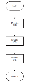

下图是在Main函数中使用ICC的流程:

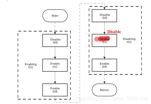

需要注意的是ICC使能和GIE使能的顺序即失能的顺序,即可以理解为,在使能或者失能ICC中断时,均要处于全局中断失能的状态下(即GIE=0),如下图所示,图中Disable  ICC处有点错误,我已经标明:

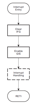

另外为了保证ICC功能的稳定正常运行,强烈建议用户在进入中断服务程序后使能GIE中断,因为在执行一个中断服务程序时,需要打开整体的中断使能,这样才能允许其他中断产生,从而才不会阻挡中断嵌套的功能,流程如下图所示:
最后附上使能ICC和失能ICC的程序:
