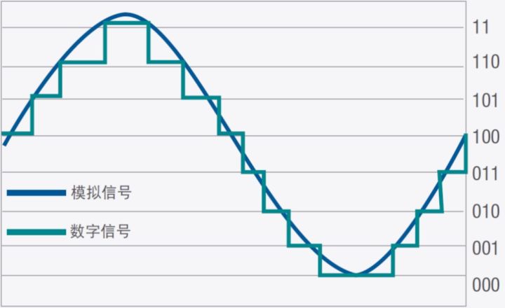

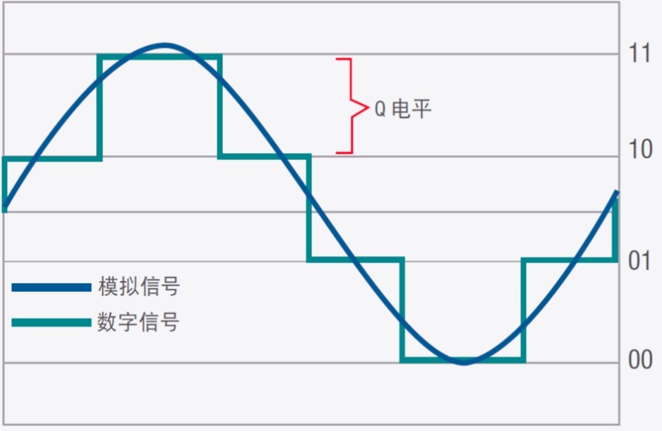

当 ADC 将模拟信号转换为数字信号时,它只能在特定电平上进行转换。以图 1 为例, 这是一个 2 位 ADC 的示意图。您有 2^2 = 4 个电平来数字化表示这个信号:11、 10、01 和 00。
图 1. 2 位 ADC 的数字化级数显示
现在,我们再用一个 3 位 ADC 来比较。它提供了 2^3 (8 个)电平需要示波器处理。 如果同时使用 2 位 ADC 和 3 位 ADC 测量同一个信号,那么可以看到 3 位 ADC 提 供了的细节更多(图 2)。示波器可以转换原始模拟信号的更多细节,当在屏幕上以数 字方式重建并显示信号时,可以显示更多的信号细节。
图 2. 3 位 ADC 的数字化级数显示

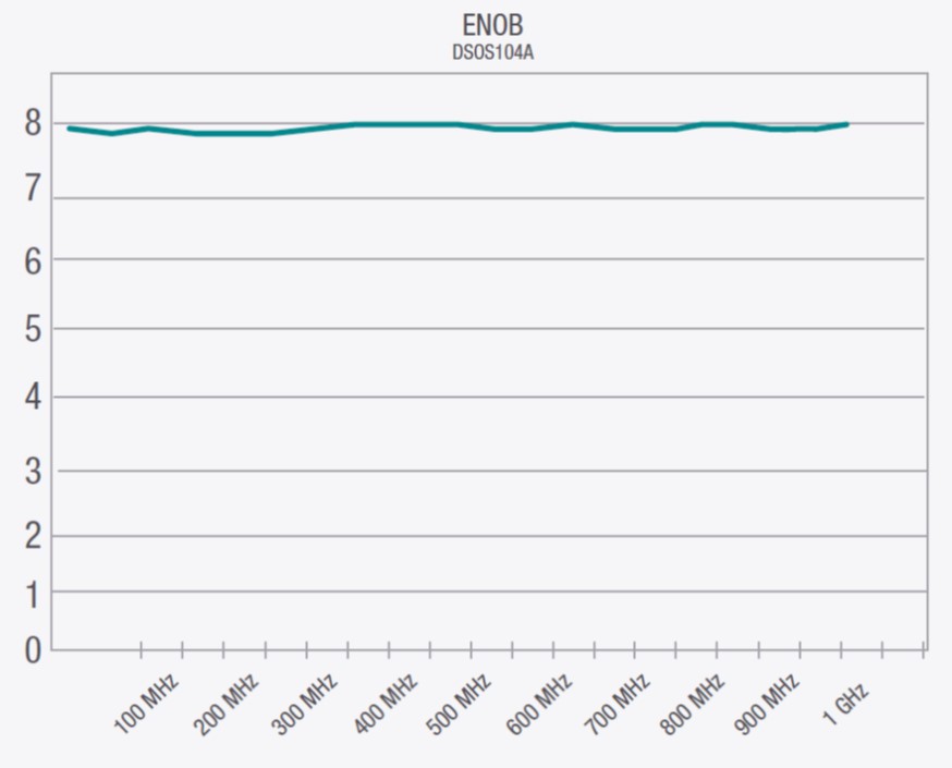

测量系统的其他部分使得有效位数(ENOB)与 ADC 位数技术指标差别很大。S 系列使用 10 位 ADC。图 3 所示为 ENOB 数据,平均值约为 8 位。为什么我们的 ADC 是 10 位,而 ENOB 只有 8 位?
图 3. S 系列 DSOS104A 1 GHz 实时示波器从 100 MHz 到 1 GHz 的 ENOB 平均为 8 位左右,这确保您始终可以获得极高的信号完整性。

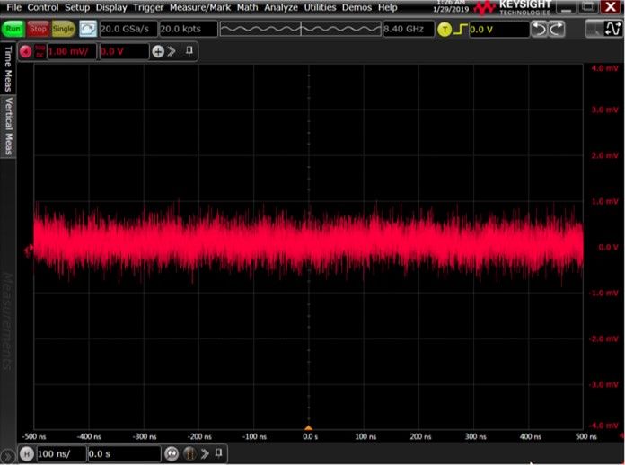

然而,由于测量系统中还有其他组件,并非全部 10 个 ADC 位都可真正用于测量。噪声和失真是影响有效位数的主要因素。如果示波器的随机噪声大于每个数字化电平 — 在此例中就是高于 1.95 mV — 那么示波器就无法分辨噪声与实际信号。这基本上会使得该 Q 电平不适用,因此适用的 Q 电平数量会减少,结果当您执行测量时有效位数会 下降。
我们没有办法构建一台不含噪声的示波器。这是不可能实现的目标。示波器始终都会有一定噪声,而这个噪声始终会影响到位数。因此我们要看的是有效位数而不仅仅是 ADC 位数。同时考虑这两个技术指标能让您更好地了解仪器的整体测量质量。
这意味着我们还必须对示波器的基线噪声进行分析,确保它也很低。但是请注意,除了噪声之外,还有其他因素会影响 ENOB。虽然噪声是影响低 ENOB 技术指标的最大因素,但系统中的其他失真也会给它带来影响。
另外还请记住,ENOB 技术指标没有将频率响应、增益精度或偏置精度等其他方面的误差考虑在内。因此您必须单独分析这些影响因素,以便全面了解示波器的精度。
图 4. S 系列示波器在 1 mV/格标度和 1 GHz 带宽下只能测量 90 uV 的噪声。

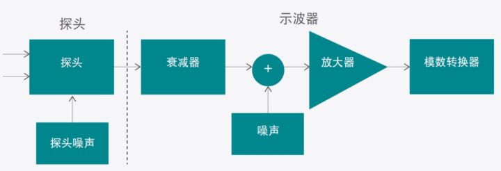

图 5. 示波器从探头到 ADC 的信号路径。
ADC ENOB 指的是 ADC 的有效位数,并且仅仅是针对 ADC。而我们都知道,示波器不仅仅包含 ADC。测量系统中还有其他同样重要的元器件,比如探测解决方案。 ADC ENOB 不能代表整个示波器测量系统使用的位数,而后者才是对测量非常关键的参数。系统 ENOB 是显示和测量信号时传达信息的位数。
如果您看到系统 ENOB 是一个数值的话,请注意这是一个平均值。在索取这一数据时,最好是要到一个图形,其中包含根据示波器带宽范围内的各个频率绘制的一系列数据,如图 3 所示。您可以据此确定示波器在整个带宽范围内具有足够的 ENOB。
