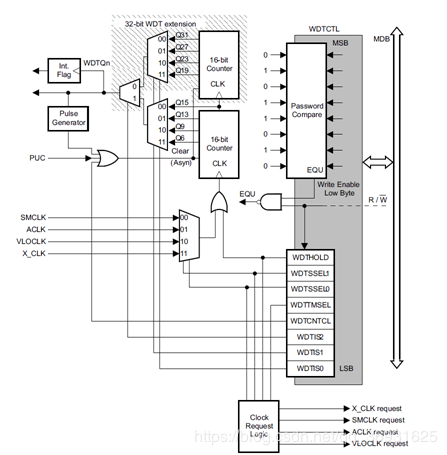

MSP430  MCU内部直接集成了看门狗模块,可以通过用户的设置进行对程序是否跑死进行监控,同时可以通过寄存器配置成两种模式,使得客户使用起来更加方便,看门狗电路内部结构图如下图所示:
由上图结构图中可以看出,MSP430   MCU内部会提供一个PUC信号,用于清除看门狗计数器,这也就是外部看门狗所描述的喂狗操作,当程序跑死后,这个信号没有产生,因此当看门狗定时器定时时间到时,则会产生一个复位信号,使得系统重新启动。同时看门狗计数器的时钟源可以由用户进行选择。

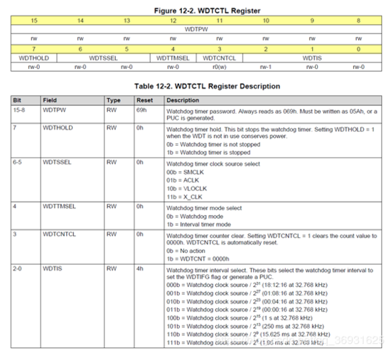

下面讲解一下看门狗的寄存器,这个比较简单,看门狗仅有一个寄存器,如下图所示:
WDTCLY寄存器:
WDTPW:首先看这个寄存器的高八位,是WDT的密码,在操作这个寄存器时,必须同时输入密码(5Ah),否则写任何数字都会导致看门狗复位程序。(注意,是同事写入不是先写密码,再操作寄存器) 同时这个高八位密码寄存器的读取结果一致都是69h。
WDTHOLD:看门狗定时器的使能,0停止此定时器,1使能此定时器。
WDTSSEL:看门狗定时器时钟源选择,默认是SMCLK,X_CLK时钟尽在部分MSP430 MCU中存在。
WDTTMSEL:模式选择,0选择看门狗模式,1选择间隔时间模式。
WDTCNTCL:看门狗定时器清除位,写1会清除看门狗定时器当前的值,在此定时器达到定时时间后会自动清除。
WDTIS:定时时间设置,在这里有八个定时时间可选,起始这个就是对定时器的设定值进行设定,看门狗计数器是个32位寄存器,最大数为232,但由于看门狗并不要求精确时间,因此设置成8段,提供八个时间足够了,如上图所示计算时间,这个跟时钟源有关系,如图如果时钟源频率是32768Hz,WDTIS = 100b,那么也就是设置的计数值是215=32768,因此定时时间为1秒。

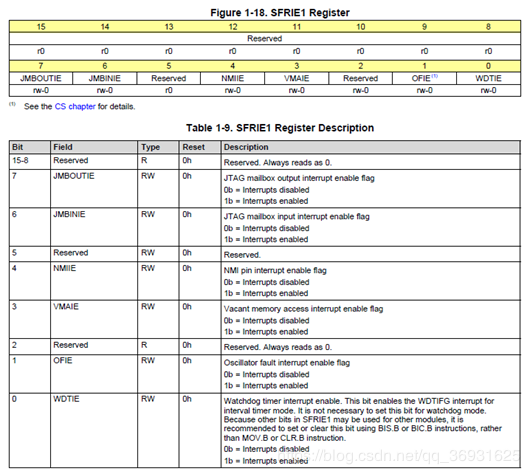

同时,细心的话你会发现,如果正常使用看门狗功能的话,还缺少两个寄存器:中断使能寄存器和中断标志位寄存器。这两个参数WDTIE和WDEIFG分别在SFRIE1.0和SFRIFG1.0寄存器中,如下图所示:
WDTIE(仅有1bit)
WDTIE在SFRIE1寄存器的0bit上,默认是0,即失能看门狗中断,注意:就算失能看门狗终端,如果看门狗定时器设置在看门狗模式下,在程序跑飞后,依旧会复位程序,知识不产生中断了而已,因此如果不适用看门狗定时器,请失能定时器,用下面程序:

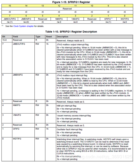

WDTIFG(仅有1bit)
WDTIFG在SFRIFG1寄存器的0bit上,默认是0,即没有中断产证,可以手动清除,当然,看门狗定时器在进入中断后会自动清除此标志位。
