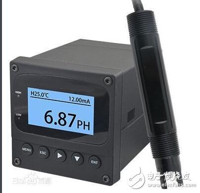

  pH计,是一种常用的仪器设备,主要用来精密测量液体介质的酸碱度值,配上相应的离子选择电极也可以测量离子电极电位MV值,pH计被广泛应用于环保、污水处理、科研、制药、发酵、化工、养殖、自来水等领域。该仪器也是食品厂、饮用水厂办QS、HACCP认证中的必备检验设备。
  PH计的结构
  PH计别名酸度计结构主要由3部分组成,PH酸度计是一种常用的仪器设备。 随着全民经济的迅速发展,PH酸度计应用范围和技术在不断提升,PH计品种繁多。各类酸度计产品被用来精密测量液体介质的酸碱度值, 例如工业生产加工,食品检测等各领域;PH计配上相应的离子选择电极也可以测量离子电极电位MV值。用PH计酸度计进行电位测量,是测量pH最精密的方法。对于初次使用PH计的用户而言,必须要对他们有一个基本的认识,pH计的主要三大结构部件是什么呢?

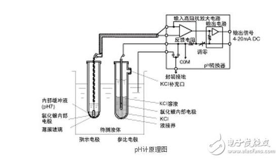

  普通pH计的原理和结构如上图所示,将待测液体氢离子活性作为两根电极之间产生的电位差,通过变送器得到传输信号。
  成为基准的电极被称为玻璃电极,从外观来看与玻璃试管相似。但是前端为特殊玻璃制成的数十μmm的薄膜玻璃,内置有内部缓冲液和内部电极。内部电极与待测液体之间有玻璃薄膜,基本上是绝缘状态。
  另一端的电极称为比较电极(或参比电极),结构与玻璃电极类似,但前端有液接界,内部液体与待测液体通过缝隙接触。液接界形态多样,包括玻璃纤维形、小孔形、陶瓷形、套管形等,根据具体的用途进行选择。
  检测部分的阻抗由于隔着玻璃膜,阻抗大于10MΩ,所以变送部分需要更高的阻抗,必须达到1GΩ以上,放大器与电极之间也使用绝缘性高的导线和端子。
  测量液的氢离子活性会使玻璃电极的薄膜玻璃两侧之间产生电位差。玻璃电极的薄膜玻璃内侧电位经过内部缓冲液,通过内电极导出;而接液的外侧电位经过待测液体-参比电极液接界-内部液体,通过参比电极的内部电极导出。
  两电极的内部电极与内部液体之间产生的电位,大体相互抵消,所以能测量薄膜玻璃两侧的电位。
  pH值与氢离子活性aH+的关系如下所示: pH=-log10aH+
  也就是说,pH值与离子活性常用对数的倒数成比例,p是幂(power)的首字母,意思是乘方;H是氢(Hydrogen)的首字母,意思是氢离子。
  此外,氢离子活性与氢离子浓度的关系如下: aH+=γH+(H+)
  γH+: 氢离子活性系数(acTIvity coefficient)
  H+: 氢离子浓度
  用小于1的数值表示氢离子活性系数,浓度很低时视为1。用能斯特方程式来表示测量电位差: E=(2.303RT/F)(pHi-pHs)+Eas
  E: 测量电位差(V)
  R: 气体常数(8.31441JK-1mol-1)
  T: 绝对温度(K)
  F: 法拉第常数(96484.56 C mol-1)
  pHi: 玻璃电极内部缓冲液的pH值(=7)
  pHs: 测量液的pH值
  Eas: 不对称电位(理论值与实际值的电位偏移) (V)
