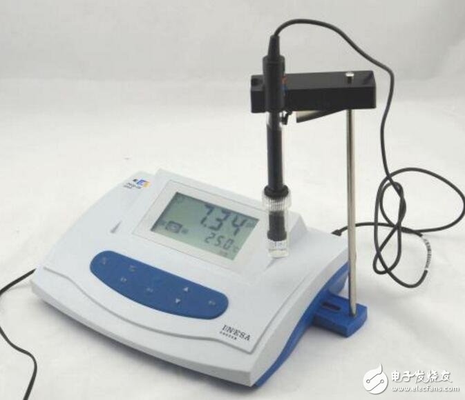

  PH计是测量和反应溶液酸碱度的重要工具,PH计的型号和产品多种多样,显示方式也有指针显示和数字显示两种可选,但是无论PH计的类型如何变化,它的工作原理都是相同的,其主体是一个精密的电位计。
  ph计的工作原理
  一、PH计的结构
  1、一个参比电极;
  2、一个玻璃电极,其电位取决于周围溶液的pH;
  3、一个电流计,该电流计能在电阻极大的电路中测量出微小的电位差。
  以下是分别说明各部件的主要功能:
  1、参比电极的基本功能是维持一个恒定的电位,作为测量各种偏离电位的对照。银-氧化银电极是目前pH中最常用的参比电极。
  2、玻璃电极的功能是建立一个对所测量溶液的氢离子活度发生变化作出反应的电位差。把对pH敏感的电极和参比电极放在同一溶液中,就组成一个原电池,该电池的电位是玻璃电极和参比电极电位的代数和。E电池=E参比+E玻璃,如果温度恒定,这个电池的电位随待测溶液的pH变化而变化,而测量pH计中的电池产生的电位是困难的,因其电动势非常小,且电路的阻抗又非常大1-100MΩ;因此,必须把信号放大,使其足以推动标准毫伏表或毫安表。
  3、电流计的功能就是将原电池的电位放大若干倍,放大了的信号通过电表显示出,电表指针偏转的程度表示其推动的信号的强度,为了使用上的需要,pH电流表的表盘刻有相应的pH数值;而数字式pH计则直接以数字显出pH值。
  ph计的工作原理_ph计怎么使用_ph计的使用方法(步骤)
  二、ph计的工作原理
  PH计是以电位测定法来测量溶液PH值的,因此PH计的工作方式,除了能测量溶液的PH值以外,,还可以测量电池的电动势。PH在拉丁文中,是Pondus hydrogenii的缩写,是物质中氢离子的活度,PH值则是氢离子浓度的对数的负数。
  PH计的主要测量部件是玻璃电极和参比电极,玻璃电极对PH敏感,而参比电极的电位稳定。将PH计的这两个电极一起放入同一溶液中,就构成了一个原电池,而这个原电池的电位,就是这玻璃电极和参比电极电位的代数和。
  PH计的参比电极电位稳定,那么在温度保持稳定的情况下,溶液和电极所组成的原电池的电位变化,只和玻璃电极的电位有关,而玻璃电极的电位取决于待测溶液的PH值,因此通过对电位的变化测量,就可以得出PH溶液的PH值。
  一、ph计使用前的准备工作
  1、使用PH计之前先用三蒸水清洗电极,注意玻璃电极不要碰碎。
  2、准备在平台PH计的旁边放至调节用的NAOH液和HCL液。
  3、在冰箱中拿出定PH液(PH=7.0),放与平台上。
  4、打开PH计,调定PH值,按︿﹀键选择PH和CAL选项,选择其中的CAL项,调节插入到PH液(PH=7.0)中,按《 》键选择数据值到7.0处,出现小八叉即可。
  5、将玻璃电极插入到待测的溶液中,再放入另一电极,适当的搅动液面(注意:不要碰碎玻璃电极)。
  6、PH计的电子单元使用必须注意电路的保护,在不进行PH值测量时,要将PH计的输入短路,以避免PH计的损坏。
  7、PH计的玻璃电极插座必须保持干净、清洁和干燥,不能接触盐雾和酸雾等有害气体,同时严禁玻璃电极插座上沾有任何的水溶液,以避免PH计高输入阻抗。
  8、未到你需要的PH值时要小心的加如NAOH液和HCL液,(据调节范围不同可以选择不同浓度的调节液,浓度小时可以快加,浓度大时要加慢)。
  9、加液时小心不要超过所需的定容量。
