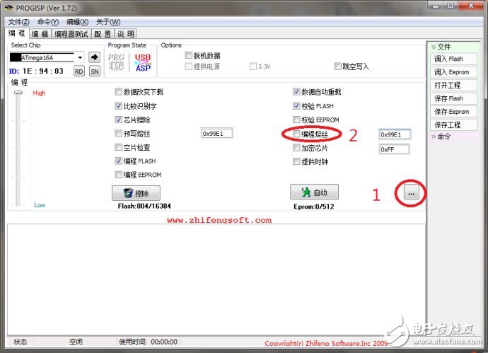

1、AVR单片机的熔丝位是比较独到的特征,可以控制系统的时钟,JTAG调试、看门狗、芯片加密等等。图1是progisp软件,对于初学者来说,对熔丝位不熟悉,可以先将2处的编程熔丝对勾去掉,这样在编程的时候,就不会对熔丝位进行编程,单片机出厂的默认设置就可以使用。点击1处进入熔丝位配置界面。

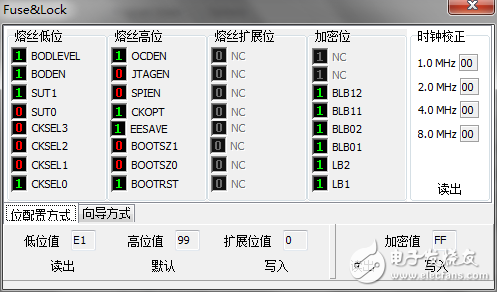

图2为位配置方式,这里的每一位都不能随意点击,尤其是熔丝低位控制时钟的地方,一般来说,直接对位进行配置并不安全,一定要确定是自己想要的熔丝配置才可以,如果不小心动了其中的熔丝位,可以通过读出或者默认,恢复熔丝配置,这样下载程序之后,比较安全。

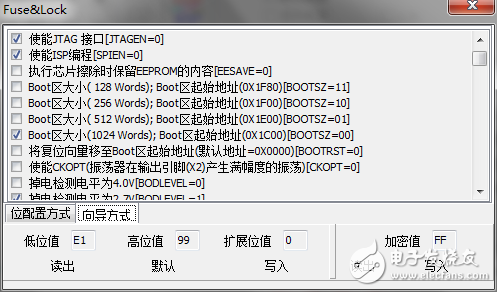

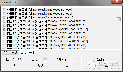

图3是向导方式,这里面有文字说明,打对勾就是选择,比如使能JTAG接口,使能ISP编程等,建议不要动这两个,如果同时关闭了ISP编程和JTAG接口,将不能下载程序。最值得主要的地方是时钟的配置,图4,刚买来的开发板,一般佩带了晶振,这个时候不要随便动时钟的选择,如果板子上有外部晶振,而你却选择了内部RC振荡器,这样会直接锁死单片机,同理,如果选择了外部晶振,但外部却没有安装晶振,也会锁死单片机。因此,配置时钟时一定确定好,时钟方式。

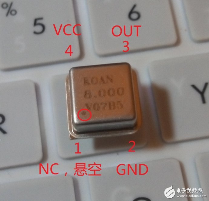

第三种,使用有源晶振,如果手边有有源晶振的话,这是最方便的解锁方法了,图5,小圆点在下,按照图示接线,将OUT连接到XTAL1,在progisp下编程,可以直接解锁。(试验成功)

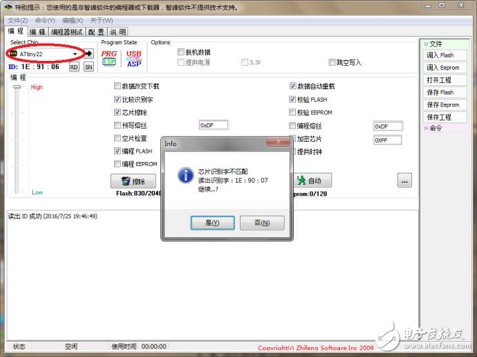

补充:选择芯片时一定要正确,否则会出现ID识别错误,如果出现这样的情况,千万不要选是,要选否,然后检查芯片的信号和线路连接。
