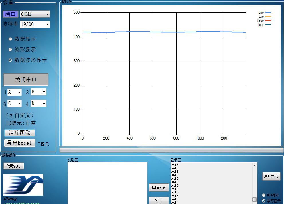

下来测试一下采样效果,首先通过函数发生器产生一个100HZ的正弦波,最小值0V,最大值4V。
在主函数中读取采样到的平均值,并通过串口打印出来,然后用串口波形显示软件将采样到的数据显示出来。
while( 1 )
        val1 = get_ave1();
        printf( "A%drn", val1 );
串口波形软件显示的波形如下:
可以看到采样回来的数据还算比较稳定,平均值为418,由于单片机自带的是10位AD,所以ADC采样值最大为2^10 =1024,单片机是5V供电,可以计算出采样的平均电压为 418/1024*5=2.04V,通过上面示波器测的波形可以看到,示波器测的正弦波平均值为2.02V,说明平均值采样的方法还是比较准确的。串口波形软件上显示的波形有点波动,那是因为采样回来的平均值在 418 和 422 之间波动,可以计算出波动电压范围是(422-418)/1024*5=0.01953125V,如果要求不高的话,这个波动还是可以接受的。
在采样数据比较规律时,采样数据如果能采样到整个周期的数据时,平均值采样法还是比较简单的。如果采样的结果波动较大,可以通过增加采样次数来调整采样结果的稳定性。
