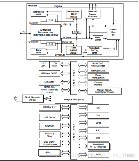

下图是S3C2440芯片的整体架构图:
其中,
AHB BUS为高速设备的总线,H即为high的意思。
APB BUS为低速设备的总线,P为英文单词peripheral(外围设备)。
不同的总线,挂载在上面的设备运行的频率肯定是不一样的,在我们这款S3C2440芯片中:
Fclk就是CPU的运行频率,最高可达400MHz
Hclk为高速设备的运行频率,最高可达136MHz
Pclk为低速设备的运行频率,最高可达68MHz
那么这三种时钟频率是怎么得到的,他们又是什么关系呢?

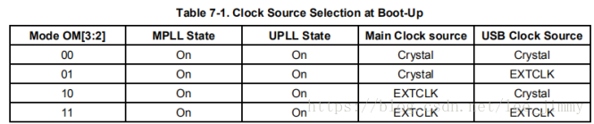

OM为选择器,可以设置它选择不同的时钟源
其中,OM[3:2]的设置可以获得不同的时钟来源,晶振(crystal)或者外部的时钟源(EXTCLK)

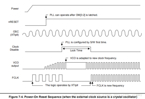

下面我大概说明一下获得Fclk的一个过程:
当power变成高电平,也就是上电后:
复位引脚nRESET先维持一段时间(n代表低电平有效),等各种状态稳定后,才被拉高
上电后初始阶段,FCLK=晶振频率
nRESET被拉高后,CPU开始运行,PLL锁存OM[3:2]的值
在lock time期间,CPU停止运行。PLL开始工作
Lock time后,FCLK等于PLL输出的新时钟,CPU也开始工作

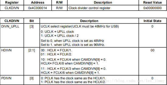

这里我们举个例子,看一下怎么去设置寄存器,得到我们想要的时钟频率。假如我们想得到的时钟频率比是:
FCLK:HCLK:PCLK = 400MHz : 100MHz : 50MHz
(1)时钟频率比为1:4:8,所以我们要设置CLKDIVN寄存器为b0101=0x5(默认CAMDIVN[9]=0)

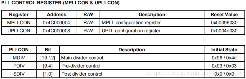

(2)由芯片给出的Fclk计算公式是:

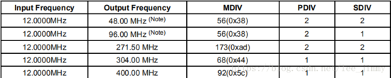

Mpll就是我们要求的Fclk,Fin是晶振的频率12MHz,那么MDIV、PDIV和SDIV的值怎么得到呢?我们看下面的表格可以看出来,要得到12MHz的输入和400MHz的输出时,MDIV=92, PDIV=SDIV=1。那么MOLLCON寄存器的值就是(92<<12) | (1<<4) | (1<<0)
(3)至于locktime的设置,我们用默认值就好了(一般不确定怎么设置的时候。用默认值就好了)
